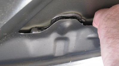

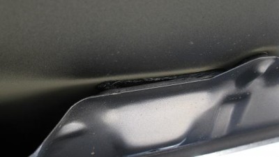

fatherDima писал(а):при максимально выкрученных резинках все равно на замке есть небольшой люфт
fatherDima писал(а):нашёл причину , ребра внутри капота под шумоизоляцией держатся на герметике , вот он отклейлся
Жесть, конечно. А как это связано с люфтом замка капота?!

operator писал(а):Жесть, конечно. А как это связано с люфтом замка капота?!
да люфт замка капота я думаю есть у всех , а связано это не с люфтом замка , а с вибрацией капота в районе дворников при скорости выше 150км/ч

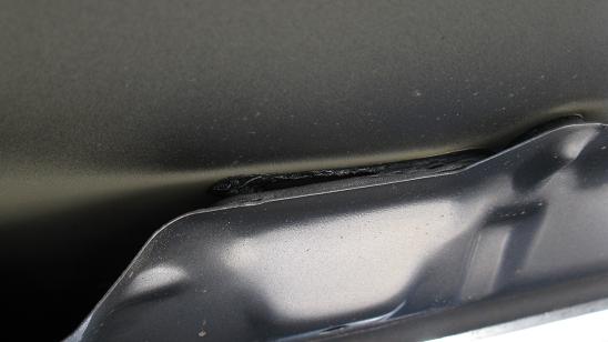

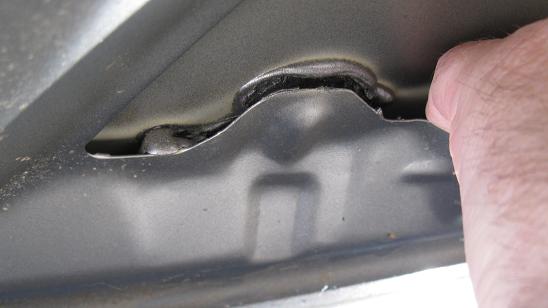

Сообщение ...Михалыч! » 16 апр 2015, 11:21
... такая же хрень, но со 100км\ч... вибрировало ещё и левое крыло(верхний конец у стекла) полез, а там болт не закручен... :cry:
Добавлено через 1 месяц 8 дней 3 часа 59 минут 45 секунд:
вопрос ко всем,кто знает: какой клей-герметик можно использовать,что бы приклеить поверхность капота к ребрам жёсткости (чтоб надежно и на долго)

Сообщение ...Михалыч! » 24 май 2015, 19:33
GubkinСпасибо конечно,но хотелось бы услышать ещё предложения,которыми пользовались и которые срабатывали...
заделал все нужные и ненужные соряжения на капоте Terostat MS-939- вроде всё нормально... Но лучше в работе MS-937 - не так быстро застывает на начальном этапе...

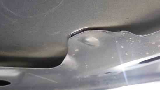

Re: Капот начинает дрожать от 150 км/ч
Сообщение Пилот410 » 24 май 2015, 22:23
Задуй монтажной пеной.
Сообщение s-e-r-g-e-y » 17 дек 2015, 17:06
Пилот410 писал(а):Задуй монтажной пеной.
Какая нафиг монтажная пена, не вздумай. В о первых раз там вентиляционный зазор есть - значит он нужен, зальешь - под пеной будет гумно и влага собираться. Тем более под капотом температура приличная и пена начнет разваливаться, с кучей каверн где и будет собираться влага, что известно к чему приводит.
Сообщение syv » 17 дек 2015, 18:47
s-e-r-g-e-y писал(а):Задуй монтажной пеной.
Была у меня 09. Всё усиление капота задул пеной. Проездил 8 лет, ничего не сыпалось и не отваливалось, так и продал... :roll: Можно герметик, на который стёкла приклеивают.
Сообщение Алексей Омск » 18 дек 2015, 12:20
Клей герметик сильной фиксации намертво возьмет и эластичным остается. Делал на волге капот. Брал в оби. Только обезжирь хорошо.
