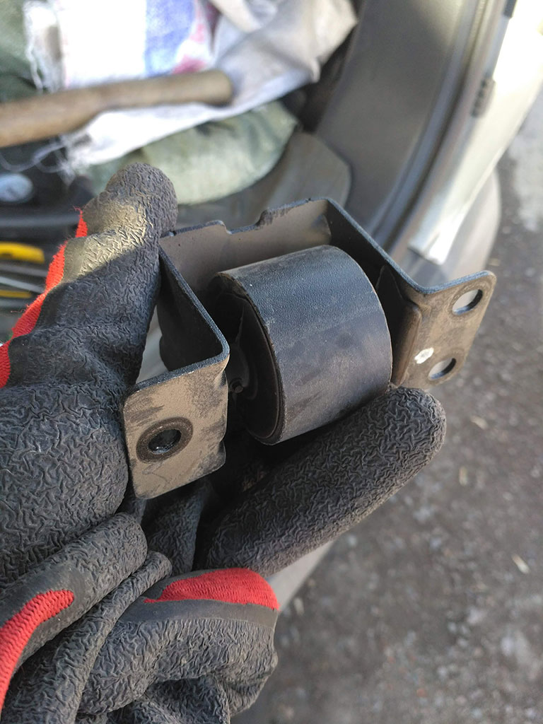

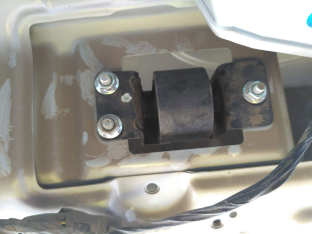

А кто сможет подсказать, для чего данная деталь в двери багажника?
На днях разбирал ее, камеру менял, удивила данная деталька. Похоже на сайлентблок, висит просто в двери, под обшивкой, немного правее центра, ничего на него не опирается и не подключено. Осталось для меня загадкой что это.
Фото конечно не очень дают представление, но вот что есть.

Pipel
Вывод от сорентоводов: Эта деталь служит только для утяжеления двери, чтобы она могла закрываться....

Похоже что это виброгаситель

Сообщение AndyMatrix » 24 май 2019, 08:06
Подтверждаю. Это виброгаситель. Некоторые его специально докупают и ставят. Так как собакоеды экономят на нем на машинах в России. Ну кроме сорика. А стоит эта фиговина, что-то около 4 т.р. :D
Можно выкрутить и продать :lol:

Сообщение Pipel » 24 май 2019, 09:16
как эта 80ти граммовая фитюлька может что-то гасить????
Нанотехнологии?
