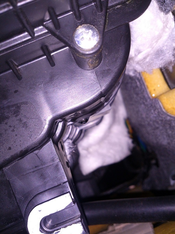

Re: Конденсат из испарителя на переднем коврике.
Сообщение Sergii » 19 авг 2014, 18:35
Чистая и холодная. Да и началось еще до дождей, в самую жару, если долго поездить.
Обшивку снял, трубка не соскочила, да и стоит в другом месте - прямо по центру тоннеля. На коврик из нее капать никак не может.
Какие еще есть варианты?
Сообщение Aigis » 19 авг 2014, 19:32
Ровно такая же ерунда год назад была! Там дело в термоизоляции всего короба с испарителем. Он, гад, холодный сильно и на нем конденсат выпадает и капает вниз... А трубка там не причем совсем... Я забил, уж больно геморно туда лезть, проще двери в жару не открывать и воздух с улицы не пускать лишний раз :D

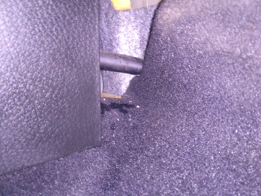

Сообщение Sergii » 19 авг 2014, 20:38
Пару недель назад на переднем пассажирском коврике обнаружилась вода. Капает из-под торпеды, в переднем левом углу.
На улице жара, дождей нет, перепадов температуры нет, люка нет, машину не мыл.
С тех пор периодически снова появляется лужица, после продолжительных поездок.
Дренаж испарителя скорее всего чистый, т.к. снизу на землю активно капает. Дренажная трубка стоит на месте, да и из нее в это место капать не может - она стоит по центру туннеля.
Кто нибудь с таким сталкивался? Откуда еще может попадать вода?

Re: Атас,вода в салоне!!!
Сообщение Виктор Ишимский » 29 авг 2014, 06:52
Aigis писал(а): Там дело в термоизоляции всего короба с испарителем.
Не только в этом, хотя можно дополнительно термоизолировать. Здесь лично усматриваю проблему в больших разницах температур, когда темпр. окружающей среды +35 +45 гр.
а темпр. испарителя скажем +7 гр. происходит интенсивное конденсирование при наружном заборе воздуха. При +20 +25 конденсирование меньше судя по гораздо меньщим лужам под авто.
Есть простейший способ, со своими плюсами и минусами - включать в сильную жару внутренний забор воздуха.

Сообщение Aigis » 02 сен 2014, 14:19
Виктор Ишимский писал(а):усматриваю проблему в больших разницах температур
Дык а я очем говорю! Это же школьный предмет- физика! :)
Виктор Ишимский писал(а):включать внутренний забор воздуха
Смысл? :shock: Что внутри сконденсируется через трубку и вытечет! А в салоне эта беда СНАРУЖИ короба испарителя при открытых окнах-дверях! Так что
Виктор Ишимский писал(а):простейший способ
не прокатит :oops: ("засушить" воздух многократно рециркулируя- не вариант на практике... так долго не проездешь... )
Добавлено через 3 минуты 34 секунды:
Т.е. физика процесса та же, но- снаружи короба!
Сообщение Виктор Ишимский » 02 сен 2014, 19:43
Aigis писал(а):А в салоне эта беда СНАРУЖИ короба испарителя при открытых окнах-дверях!
Закрой окна! :D Кумар не выпускай!
Aigis писал(а): ("засушить" воздух многократно рециркулируя- не вариант на практике... так долго не проездешь... )
Ну от чего же, днями ежжу в жару и не кашляю. :D
