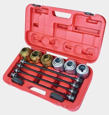

3 вариант был поехать к другу valera1990 он занимается ремонтом и у него есть такой комплект ... но не все так просто оказалось...
с первого раза не получилось поскольку комплект не подошел его пришлось доработать и только на следующий день с гемором все же все получилось
теперь со свистом можно менять)))
главное это довольно быстро и минимум демонтожа узлов

Из правильного инструмента у меня были только ключи, домкрат и ножовка по металлу (старую обойму распилить). Хороший длинный болт с полной резьбой и подручные шайбы, муфты от водопроводных труб, выжимной подшипник от ВАЗ классика... Правую сторону редуктора поднимал домкратом. Но ещё раз повторюсь - я менял передний сайлентблок!

Ramb
такой набор? а что дорабатывать, вроде таким комплектом без доработок меняли
