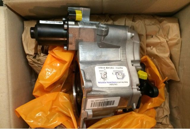

Добавлено через 6 дней 53 минуты 53 секунды:
Товарищи ура поменяли муфту по гарантии поставили новую из коробочки :D

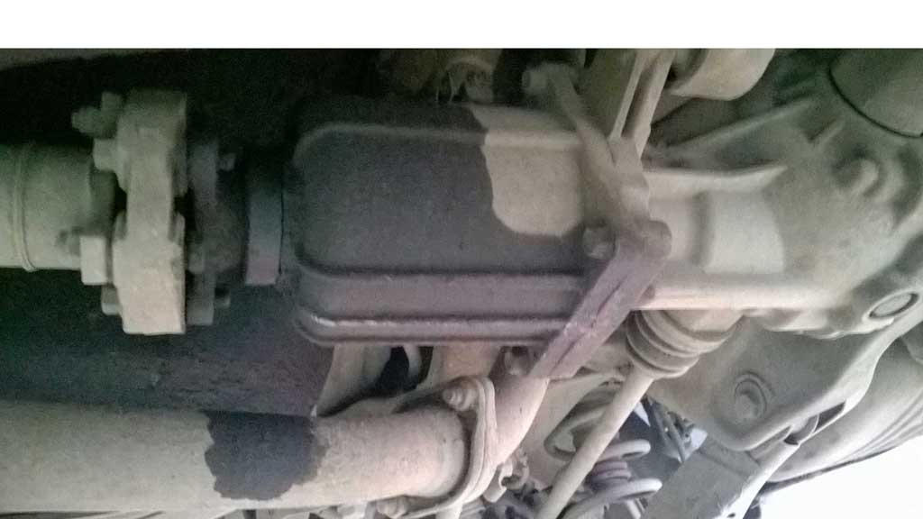

Сообщение Альберт02 » 02 май 2016, 08:34
Здравствуйте Уважаемые....подскажите плиз...сальник муфты полного привода активно потеет маслом,в сервисе рекомендуют поменять его но не знают номера сальника т.к в их каталоге узел только в сборе.Говорят что надо разобрать муфту и искать подходящий сальник. Может у кого есть инфа по номеру сальника?? ....и стоит ли его менять если узел по каталогу идет в сборе(дорогущий наверно)?

Сообщение Ramb » 02 май 2016, 09:42
Альберт02
заполни профиль правильно... какая у тебя машина!?

Re: Сальник муфты полного привода
Сообщение Ramb » 02 май 2016, 21:10
Альберт02
зафотай место где у тебя следы масла!...
Добавлено через 27 минут 38 секунд:
за сальник я не уверен... все же нужно при разборе смотреть ...
но вроде 19-00-044-027 или ГОСТу 8752-79 2.2-45х70-1 кат. номер 375-3401033 или Hyundai/Kia 47331-H1000
Сообщение Альберт02 » 03 май 2016, 16:48
:Search:...попытался не получилось..сайт пишет--Расширение запрещено администратором... Попробую как нибудь по другому что ли...
Добавлено через 42 минуты 47 секунд:
вроде получилось
Сообщение Ramb » 03 май 2016, 20:39
Альберт02
да походу надо снимать её... нужно еще масло... на форуме народ писал какое надо ... так не помню
