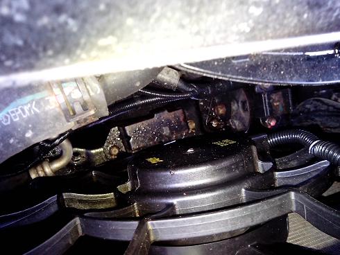

Ввложи место подтека... Так будет предметней понимать что случилось...

завтра ... буду менять аккумулятор и попробую сделать фото

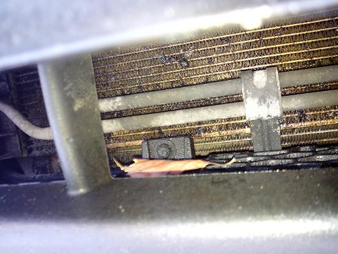

Оптимально помыть с аэрозольным пенным очистителем двигателя, чтобы не мыть соты радиатора под давлением. Если утечка есть, то проявится опять.

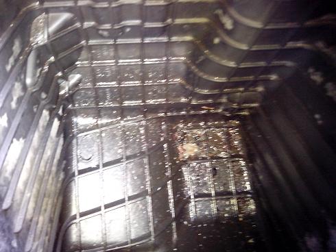

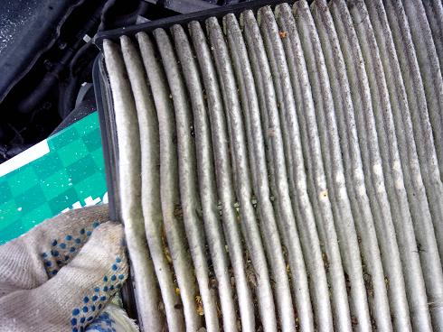

вот сфоткал...
радиаторы кондея и ОЖ
вид сверху
сам фильтр
корпус воздушного

:shock: В воздушном фильтре чего только нет!
Просится под замену, ну или хотя бы компрессором продуть.
