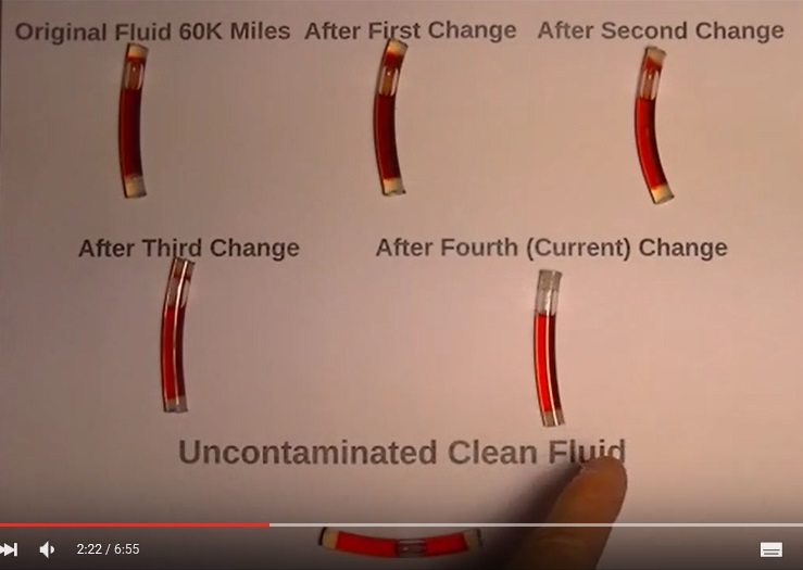

Echelon писал(а):случай скорее просто подтверждает риск возникновения проблем после частичной замены.
Всё с точностью наоборот...
Полная замена автоматом под давлением, вот это риск, а частичная замена, мягкая-сколько слил жидкости, столько и залил...
Сам частично поменял уже 3 раза, для анализа оставляю по 500 мл, пока после третьей замены жидкость ещё грязная, отстаивается и видно осадок на дне...
Всё показано наглядно вот на этом видео, какое состояние жидкости после первой, второй, третей и четвёртой замены(и какая грязь на магнитной пробке после 4-й замены):
https://youtu.be/X0OgsAsO_dI
