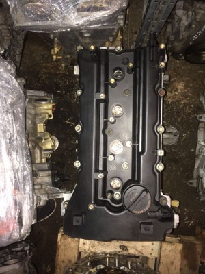

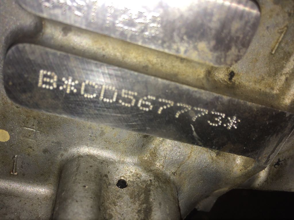

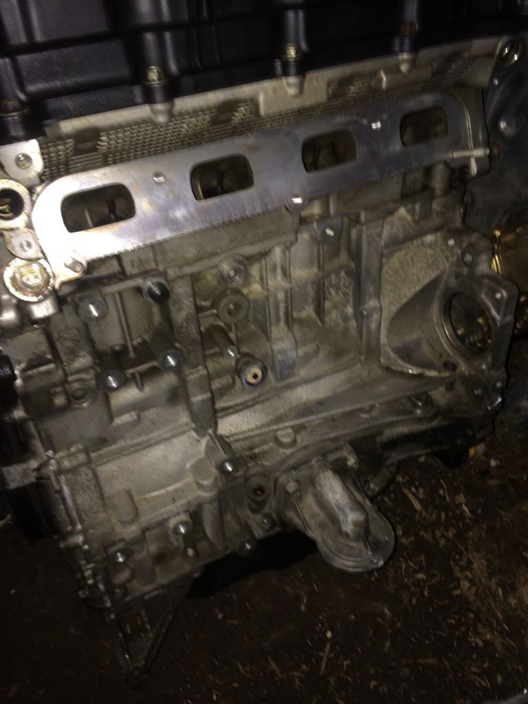

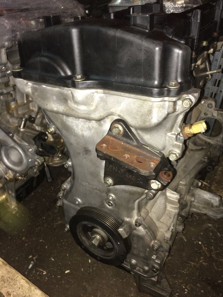

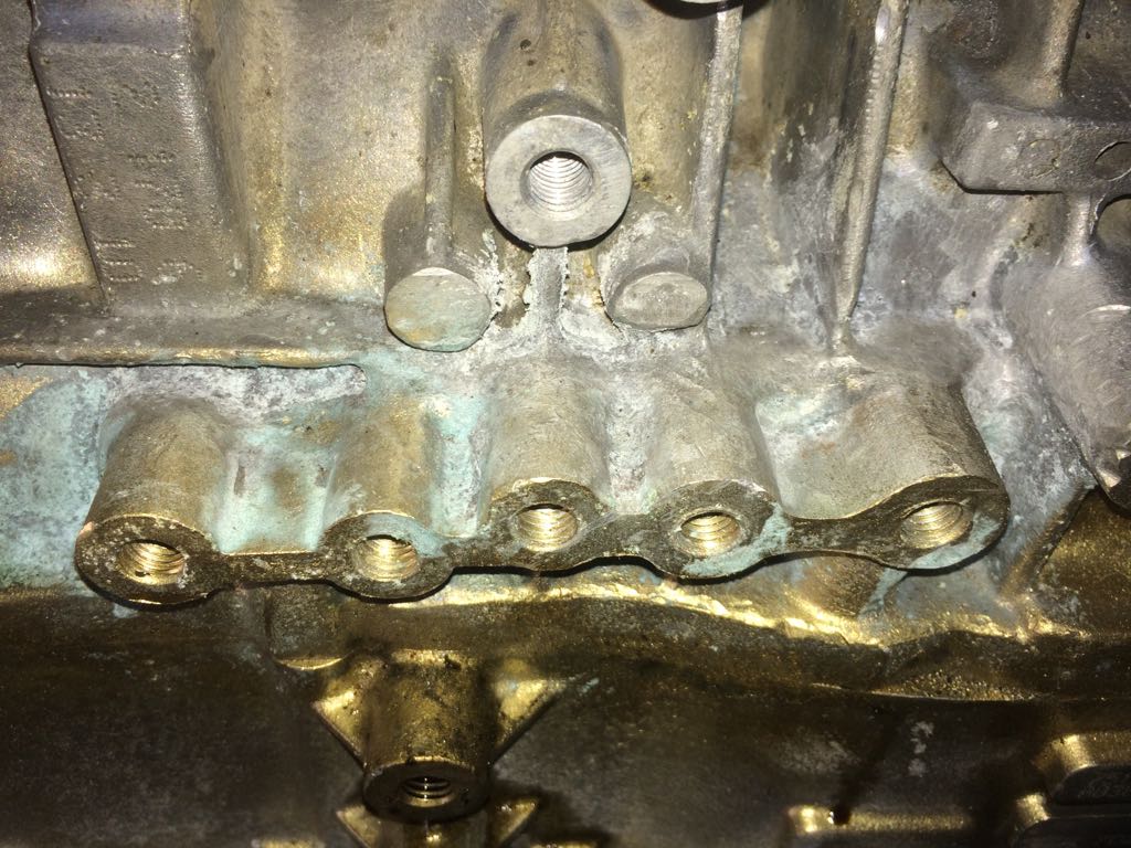

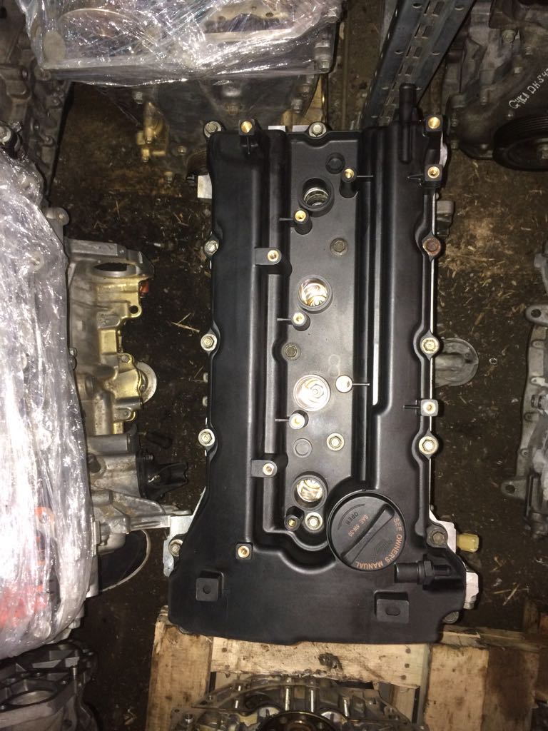

снят с додж неон (установлена площадка крепления дополнительно) + по коллекторам разница (внутренние отверстия), но все подходит
Добавлено через 29 минут 40 секунд:
Приложил фото именно этого двигателя.

ZVM75 писал(а):снят с додж неон
Эм, если верить интернету, то на неоны ставились:
1. 2,0L 4 Cylinder SOHC 16V SMPI. Код [ECB]. Восьмой символ VINа [C]. Одновальный, 133 лс. Пожалуй, самый распространённый, из всех установленных на Неонах.
2. 2,0L 4 Cylinder DOHC 16V SMPI. Код [ECC]. Восьмой символ VINа [Y]. Двухвальный, 150 лс.
3. 2,0L 4 Cylinder SOHC 16V High Perfomance. Код [ECH]. Восьмой символ VINа [F]. Одновальный, повышенной мощности 150 лс, ставившийся на модификации R/T.
4. 2,4L Inline 4 Cylinder DOHC 16V High Output Turbo Engine. Код [EDV]. Восьмой символ VINа [S]. Двухвальный, 235 лс, ставившийся на модификации SRT4.
Дело Ваше, но это очень большой риск, ставить движок с другими характеристиками на свой авто, да и проблемы с последующей продажей будут...

Сообщение ZVM75 » 16 май 2018, 12:42
модель мотора ED3
Сказали так

Сообщение rotenflecke » 16 май 2018, 12:48
хрен знает про заменяемость
https://www.drive2.ru/l/8352415/
Джипы, додж-калибры, авенджеры
но умельцы еще не такое могут ))
