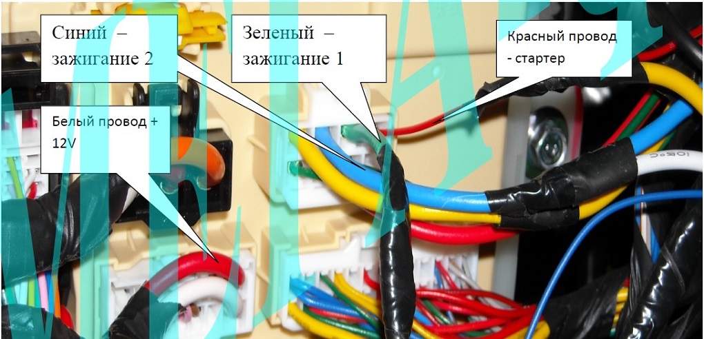

Первоначальные самостоятельные действия . Находим реле стартера под капотом ,включаем зажигание и подаем плюс проводом в выход реле стартера .
https://www.drive2.com/l/480119070650269705/
По ссылке ,похоже это реле Е01 или Е02А (в зависимости от того ,кнопочная машина или с ключом ) .
Вариант 2 . Включили зажигание и подали плюс на стартер в салоне на монтажном блоке . Для кнопочной машины - это красный в разьеме .
Для ключевой - этот провод в другом разьеме (сзади по-моему ) - толстый зеленый .
