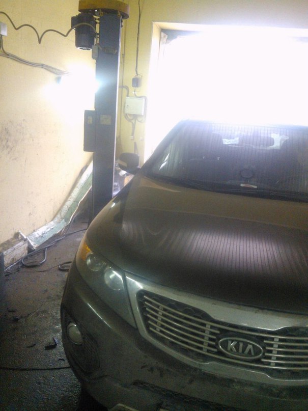

Выбил тоже сегодня катализатор, он находится на выходе из коллектора и составляет в нем единое целое. Из каллектора выкрутился нормально, а вот из выхлопной трубы еле еле, два винта два часа откручивали, грели, мазали и так по несколько раз, сказали что лучьшебы их срезать и новые поставить, ну да открутились. У Меня лямда 1 та что перед катом выкидывала ошибки, хотели ее поменять со второй, которая после ката стоит и не задействованная, но вторая напрочь отказалась вывинчиваться. Вобщем срезали фишку с первой и поставили ее на вторую лямду, так как фишки разные на них, а первая осталась как заглушка. Катализатор выбили полностью, через первую лямду это сделать удобно, а не дыркой как иногда делают, все ссыпали и продули компрессором. Пламегаситель сказали нафиг не нужен, развод на деньги. Все собрали, воткнули прошивку евро-2 с измененным темпом работы и ...... машинка рванула с места, явно стала шустрее, то ли из-за ката, то ли от прошивки, но небо и земля.
Длал в "гаражах" (с подъемником) где работают на себя два киа-официала (после основной работы в киа), оч много про официалов рассказали - жесть полнейшая, на нас там реально учатся всякие дебилы, про разводы на бабосы и тд и те.
По цене: 6 тыщ прошивка (парень приехал в гараж прошил и уехал), работа 5 тыщ итого 11 000 р. По времени 4 часа на работу, минут 40 трындели пока коллектор остывал. И да, кто пишет что все это просто - Самому кат оч гиморно снять ибо все болты реально закипают напрочь и без специнструмента тупо сорвешь или провернешь головки. Расказали про анамалию сидов у которых продлили гарантию на каты т к много случаев засоса осыпавшихся частиц ката через коллектор в двигло, говорят много народа выбивают каты сразу после покупки, несмотря на слет гарантии :))
Территориально мастера москва - свао 3 км в область по осташковскому шоссе.
Кстати еще до прошивки после выбития ката завел - ошибок не выскочило, но паренек сказал что это не надолго, обычно несколько раз проедишь - прогреешься нормально и высветится.
Буду ездить дальше и смотреть. Пробег 77000км.
