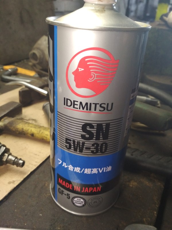

ANVITOS писал(а):Заменил Shell Helix на IDEMITSU,
А какой idemitsu конкретно? В пластике?
И какой shell был?

IDEMITSU SN 5W-30 в металлической бутылке.
Выбирал тоже "по совету друзей", мол прочие, которые на слуху часто подделываются.
До этого был залит самый обычный Shelll Helix Ultra 5W-30 из пластиковой канистры

Idemitsu вообще тихое масло. Но склонное к угару и образованию лаковых отложений. И делается на базе корейской основы. Допуск GF-5 наш. Я правда на A5 больше склоняюсь.
А шел какой конкретно был? A3 или C3?

ANVITOS писал(а):IDEMITSU SN 5W-30 в металлической бутылке
Это ZEPRO TOURING - обычное простое масло. Более 7500 лучше не катать.
