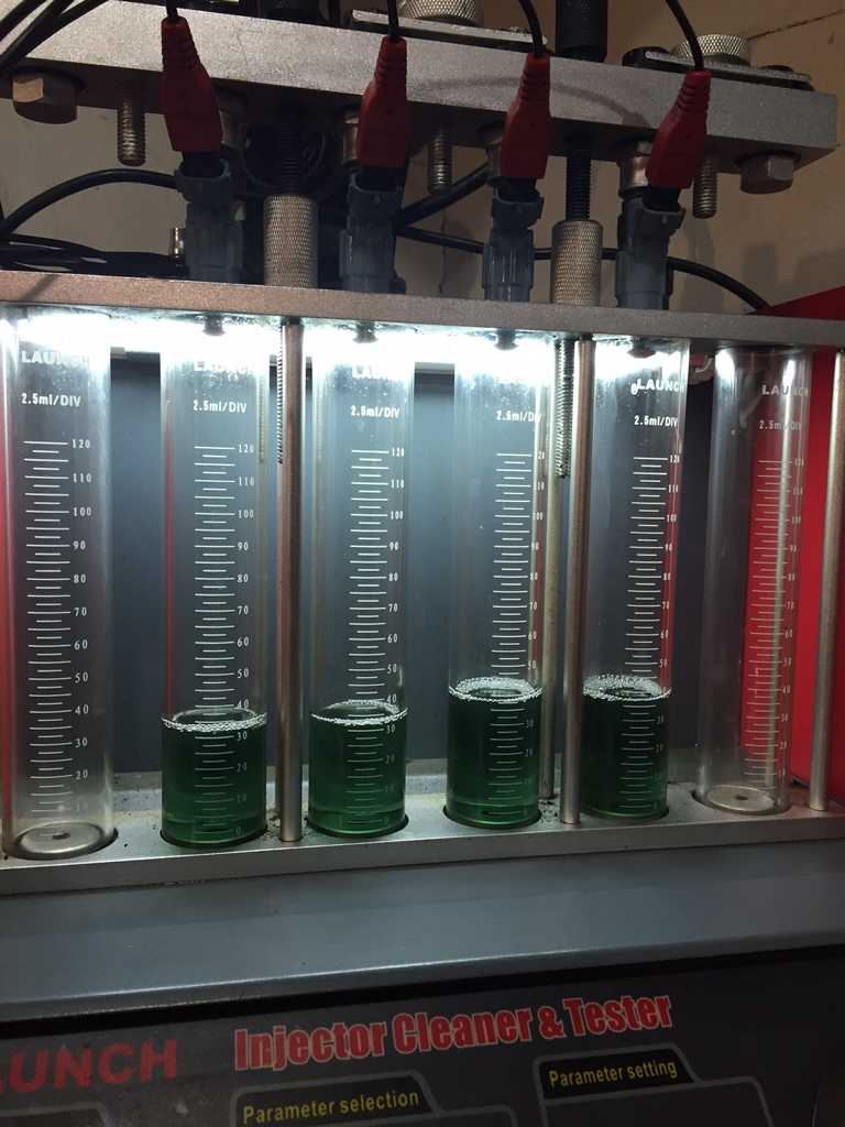

для собственного успокоения почистил форсунки в ультразвуковой ванне, стоимость процедуры - 1т.р. Причина чистки, - для собственного успокоения, т.к после покупки б/у автомобиля в бензобаке при замене топливных фильтров был обнаружен белый парафинистый осадок - сгустки (и песок), соответственно бак был почищен, кроме этого бензонасос с клапаном были покрыты белым налётом (как будто после кислоты) тоже почищены, параллельно была зачищена дорожка датчика уровня топлива, правда на не надолго, помогла толька замена на новый датчик, до форсунок добрался спустя год, проехав 20тыс.км.
На снятие топливной рампы ушло минут 15-ть. При снятии рампы с остатками бензина вытекли сгустки коричневого цвета. Сеточки на форсунках были практически чистыми. Ещё обратил внимание на жирные следы вокруг посадочных мест двух форсунок (может уплотнительные колечки поддубели, и был подсос воздуха незначительный).
После чистки в УЗ ванне, форсунки установили в аппарат, распыл всех форсунок в самом начале при заполнении колбы разнился, далее по 2-м форсункам уровень выравнился, а две другие форсунки были более производительные, но при этом тоже отличались друг от друга (разница максимальная по рискам в колбах составляла в начале чистки по всем форсункам более 5,5мл). Далее после многократного прогона форсунок 3-и выравнились, 4-я форсунка по сравнению с другими попрежнему оставалась самая производительная и имела разницу по окончанию процедуры не более 2,5мл по высоте рисок. Распыл у всех форсунок стабильный, не льют. Поменял резиночки уплотнительные на новые в количестве 8 штук, т.е по две резиночки на каждою форсунку.
До чистки форсунок авто не троил, всё было неплохо, расход топлива был немного выше судя по отзывам на форуме (ссылаюсь на качество топлива, не всегда хорошее, езда в принципе всегда спокойная, пробок нет), но в последнее время авто стал переодически при ускорении терять подрыв мощности, хотя автомобиль был перепрошит в позапрошлом году, - перепрошивка от Паулюса г.Сургут, и я очень доволен изменениями в динамике разгона.
Выеду на трассу посмотрим что изменилось, отпишусь

фото
уровни после распыла разные

вроде разброс на разницу как 5 % допускается,что выше будет видно в подколбашевании мотора...

со слов диагностика, небольшой разброс по производительности может составлять из-за требований к точности изготовления форсунки
