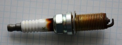

Сообщение Простой » 01 май 2016, 16:23
Покупал авто на вторичном рынке с пробегом 62 тыс.км. После покупки решил заменить свечи на DENSO IKH16. Выкручивая родные сломал два свечных ключа по корданчику, так прикипели! Родные визуально были убиты в хлам (центральный электрод так сгорел, что еле выступал из изолятора), при этом к стабильности работы двигателя претензий не было. После замены стал замечать редкое подёргивание двигателя на ХХ, как будто в каком то цилиндре не воспламенилась топливная смесь. Может просто придираюсь к авто. А в общем аппарат нравится.

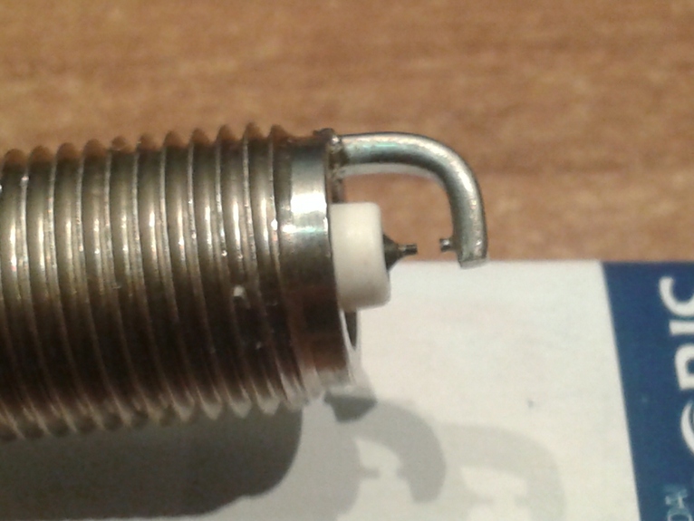

Сообщение ...Михалыч! » 01 май 2016, 17:33
Простой писал(а):центральный электрод так сгорел, что еле выступал из изолятора... стал замечать редкое подёргивание двигателя на ХХ, как будто в каком то цилиндре не воспламенилась топливная смесь.
возможно катушка зажигания на одном из цилиндров пробивает(после того как сьело центральный электрод), но и ошибка должна выскочить...Опять DENCO-иридий,а заявляют 100ткм...
Сегодня ковырялся с авто старшего(крайслервояджёр)...Стояли IT L16...На одной свече центрального электрода нет,на остальных очень большие зазоры, пропан-бутан не хотел работать(уходил в аварию)... Denco-иридий... и 40 ткм не прошли...

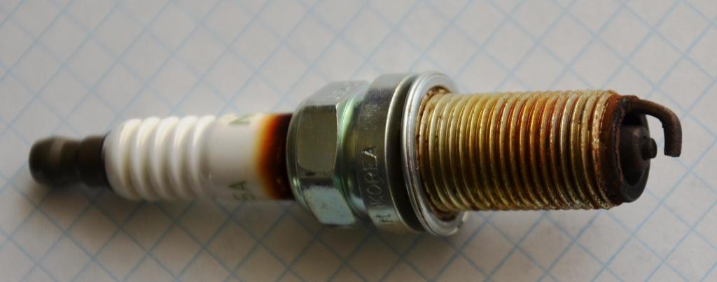

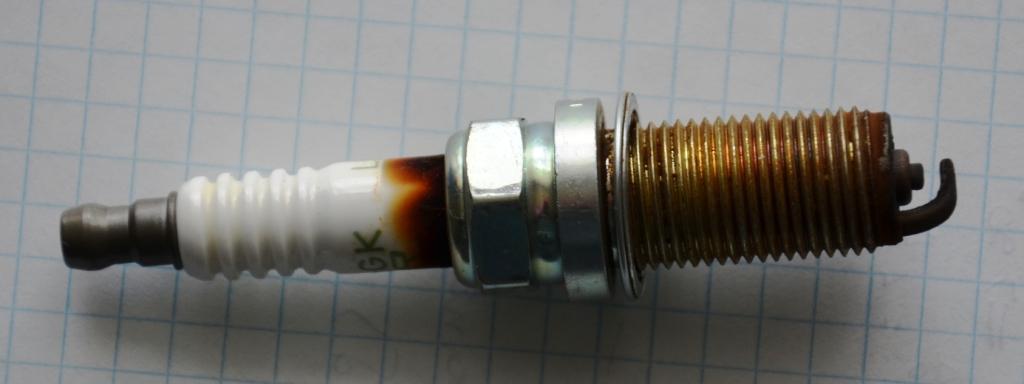

Re: Замена свечей
Сообщение Простой » 05 май 2016, 10:08
NGK LFR5A
Вот с такими свечами я приобрел сорика на пробеге в 62 тыс.км. Судя по их прикипанию к головке - это родные свечи с завода.
Вот такие поставил.

Сообщение BrEd » 05 май 2016, 10:14
Судя по центральному электроду и еще бы походили :D. Но судя по цвету нагара бензин был плохой, скорее всего 92, а так хорошая трудовая свеча!!!

Re: Замена свечей
Сообщение ...Михалыч! » 05 май 2016, 11:58
Простой
мне кажется зазор очень большой... и богатая смесь(если только не заводил перед заменой)...

Re: Замена свечей
Сообщение BrEd » 05 май 2016, 13:38
Зазор большой потому что поработали свечи уже хорошо. Но смесь не богатая, так если бы была богатая смесь то нагар бы бы черный. А то сто я вижу, Это просто плохой бензин.

Re: Замена свечей
Сообщение Вишня » 07 май 2016, 20:07
то же думаю, что зазор увеличен от периода эксплуатации, соответственно богатая смесь, и начало умирания катализатора
