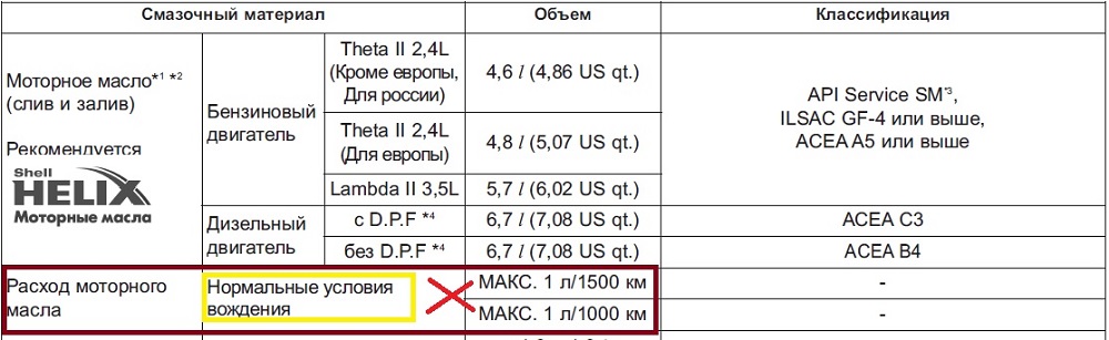

Я может в очередной раз повторюсь, но:
Это тонкости нашего мотора, заложенные на заводе, и оговоренные в руководстве по эксплуатации!
