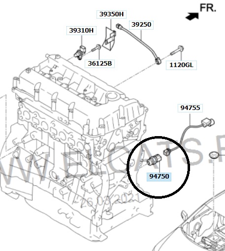

всем здравствуйте подскажите где находится датчик давления масла бензин 2.4

Сообщение AndyMatrix » 26 мар 2021, 12:52
