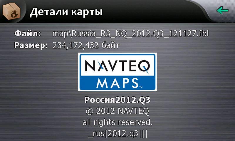

Сообщение ShineOn » 10 дек 2012, 09:34
NAVTEQ г**на объелся, в течение полутора месяцев второй релиз выпустил, на сей раз 2012.Q3.
Изображение Изображение
Россия по размеру ОЧЕНЬ сильно подросла, будем наблюдать, за счёт чего. Корпусов-строений внутри карты по-прежнему нет, увы.
