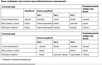

Доброго дня.Подскажите пожалуйста,как снять провод первого кислородного датчика,не могу понять как зафиксирована пластиковая фишка,боюсь сломать.Сам разъём подключается и отключается без проблем.Нужен для перепайки на новый датчик.Так как оригинал стоит более 10р.Оригинал который стоит сейчас-39210-2G150.

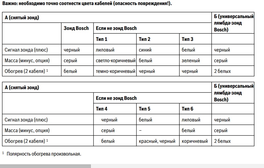

Порядок монтажа фишки Лямда Зонд
Поищи в инете - перепайка лямда зонда там есть полная схема по этому мероприятию
