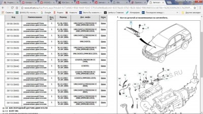

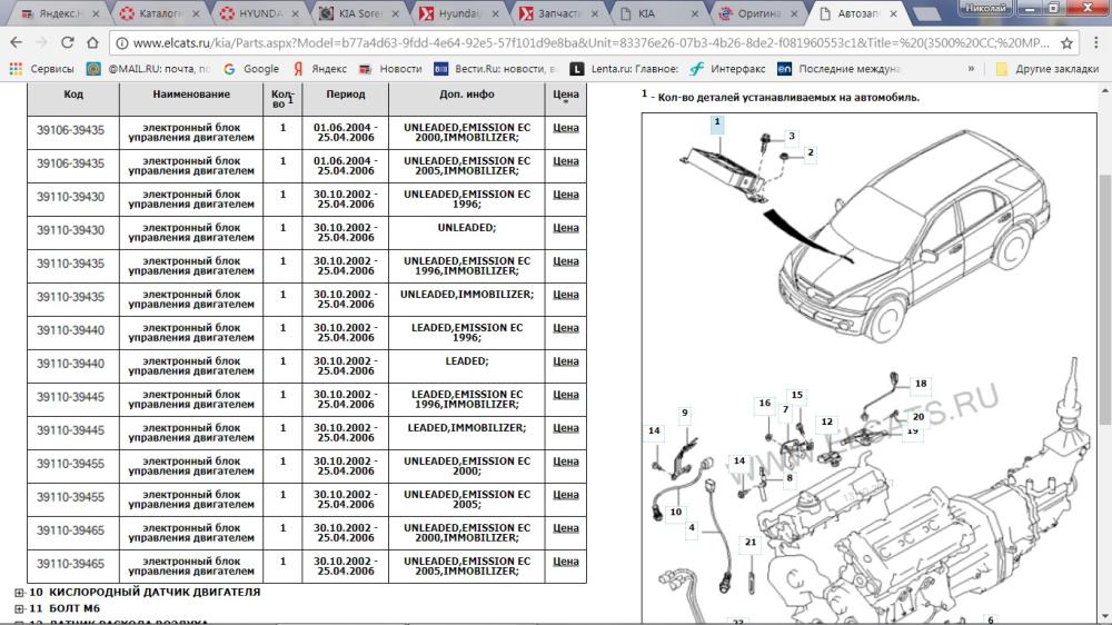

Возможно обратиться к тем, кто чипует наши авто? Или посмотреть здесь https://www.emex.ru/f?detailNum=39110-39435&packet=-1
Но надо точно знать какой код ЭБУ! См., например http://www.elcats.ru/kia/Parts.aspx?Mod ... 0MPI-DOHC;)

ВРОДЕ нашел, это оказался бред.... ценник стоял 900 руб, и там их много, а по факту, ничего нет, телефоны левые!!!
а номер по вину 39106-39450, а по ссылке 39110-39450 - такой стоит.

У меня же год 2002. А номера в ELCATS смотрел.

Сообщение _edvard » 15 окт 2017, 17:52
И тут все так же, 39106-39450 ( 2002 год 4AT, 4WD, USA)
