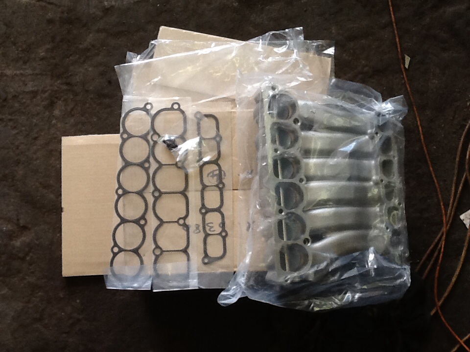

Приобрел данный ремкомплект 29222-39800 QQK за 3747 руб. 3 прокладки, 3 болта, сам коллектор.
Для наглядности выкладываю фото комплекта.
На данный момент идет замена в Giz motors

Сообщение Saybb » 11 апр 2014, 21:53
ГАРА писал(а):Приобрел данный ремкомплект 29222-39800 QQK за 3747 руб. 3 прокладки, 3 болта, сам коллектор.
это все идет в комплекте по этому артикулу?

Сообщение ZNE » 12 апр 2014, 07:24
Да, все верно! Я тоже такой недавно купил и поставил. По этому артикулу весь этот комплект, очень приятно было увидеть когда коробку открыл.

Сообщение Бубайло » 12 апр 2014, 11:41
Судя по фотке, заменить эту часть можно за час с перекурами. Есессно, если есть весь нужный инструмент, а не одни пассатижи :D
