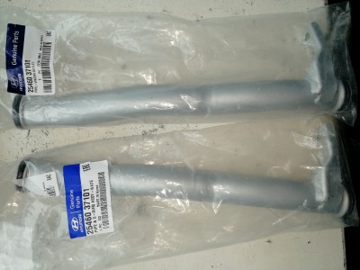

Добавлено через 2 часа 32 минуты 34 секунды:
download/file.php?id=44916&t=1
Вот эти трубки куда?

Сообщение fimich » 29 ноя 2022, 13:46
112 стр один видно

Сообщение Modern » 30 ноя 2022, 21:49
fimich писал(а):112 стр один видно
Первая труба у меня уже стоит (тройник в задней части). Эта часть идет в верхний патрубок радиатора. Осталось придумать надежную конструкцию подвода второго патрубка к радиатору. Самый оптимальный вариант это рядом поставить такой же и пустить вниз. Но мне не нравится куча переходов и хомутов... На днях снимем голову будем смотреть и придумывать.
