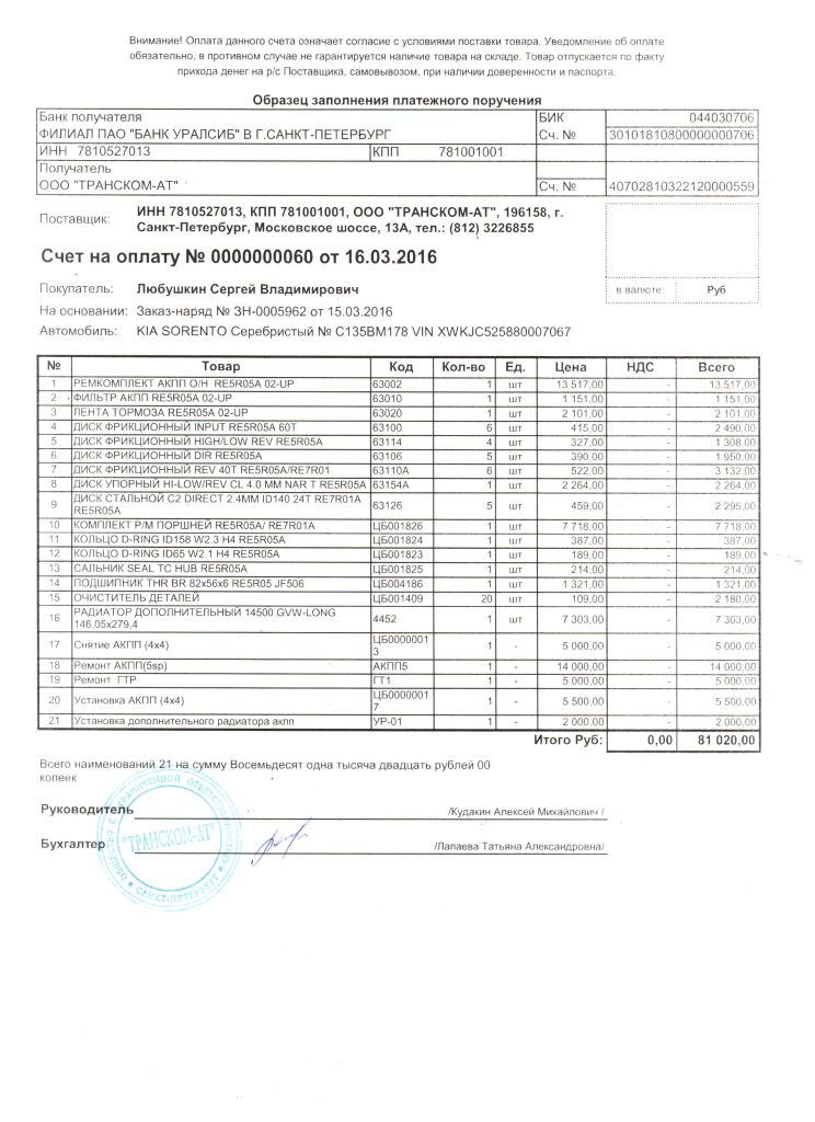

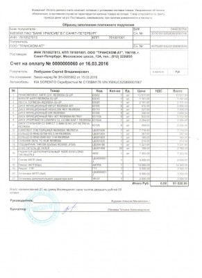

Сообщение quinine » 21 мар 2016, 19:23
У меня сломалось АКПП. В общем-то довольно быстро в течение трёх недель начала пинаться при переключении со 2 на третью передачу, затем третья пропала и коробас при переключении на неё через раз вставал в аварийный режим. Аварийный режим на 3,3 это 4ая передача, не знаю как на других. Итог во вложении.
Сейчас доделывают. При ремонте потеряли массу на АКПП где-то, разбираются. Отпишусь об ощущениях после ремонта.
