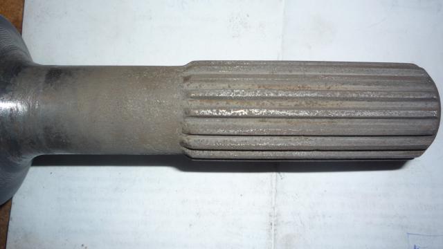

Симонович писал(а):Кстати, кто может замерить диаметр шлицевой части по всей её длине? Одинаковый, или нет?
Середина 33,1мм,по краям 32,6.

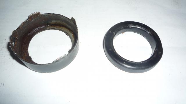

А вот сальник.Правильней наверное манжета.

Re: Передний карданный вал и крестовины
Сообщение Симонович » 05 ноя 2013, 18:50
NEPTUN S писал(а):Середина 33,1мм,по краям 32,6.
Да уж...0,5 мм. Это даст в сумме люфт - 1 мм. Многовато. А я уже заказал... Всё равно будет меньше, чем сейчас 1,5 - 2,0 см. Но на год - другой хватит.
NEPTUN S - Спасибо.

Сообщение Миша Ч » 06 ноя 2013, 06:03
Судя по фотографиям ход шлицевого соединения составляет 45 мм, у меня он составляет примерно 20 мм, наверно стоит его разобрать прочистить и смазать. Как разбирается шлицевое соединение?
