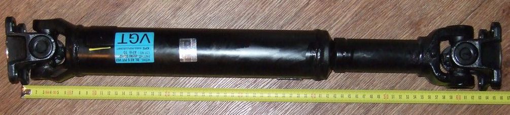

Re: Передний карданный вал и крестовины
Сообщение XAPuTOH » 29 окт 2013, 19:21
Старый обратно поставили.
А у нового такие размеры
В сжатом состоянии 64 см. В выдвинутом 68 см. Длина широкой части 34 см.
Сообщение XAPuTOH » 30 окт 2013, 08:12
Денис, а ты не мог бы померять длины 491003E110? по аналогии с моими замерами. Интересует длина тольстой части больше всего.
Может мне левый кардан какой прислали

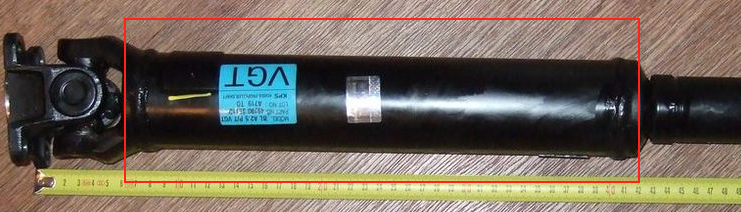

Сообщение XAPuTOH » 30 окт 2013, 08:19
Я мерил вот так (Красный прямоугольник)
Сообщение Denis_Vladivostok » 30 окт 2013, 08:27
XAPuTOH
ok
Сообщение Lugavik » 30 окт 2013, 09:02
XAPuTOH писал(а):Интересует длина тольстой части больше всего.
Не стоит зацикливаться на длинах толстой и тонкой частей кардана, эти размеры не критичны :)
- Карданный вал необходимо измерять от фланца до фланца.
Вал при этом, должен быть в сжатом до упора состоянии.

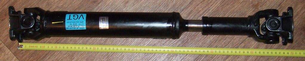

Сообщение Snike » 30 окт 2013, 09:49
измерил свой: длина толстой части кардана - 38 попугаев :) - сантиметров
у меня кардан штатный, на фото в точь как мой показан.
капец у меня шлицевое закисло, 3 дня отмачивал, сегодня кувалдомерт не помог
попробую еще погреть, но уже почти заказал новый
