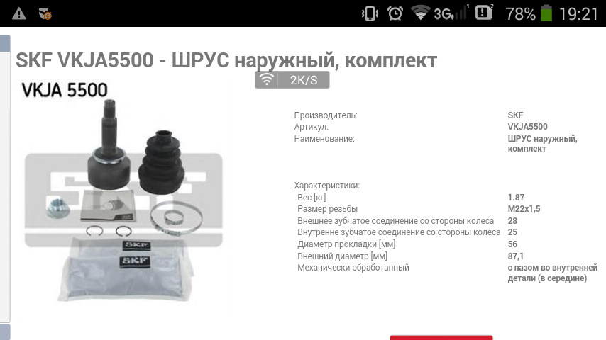

Друзья, кто в курсе, шрусы на бензинке и дизелей дорестайле одинаковые? Велик соблазн взять дешёвый шрус от карнивала
Добавлено через 16 минут 24 секунды:
Уже посмотрел. Вроде как одинаковые. Но, по ходу, нужно количество шлицев смотреть. По вину мне предлагает 25 шлицев, а на дорестайле вроде 26 должно быть. А не снимая колёса и ступицы и не посчитать...

Николай, посмотрел, еще больше запутался. Как мне информация о промвале и внутренних шрусах может помочь с наружным шрусом? Понял то, что на дорестайле все-таки 25 шлицев должно быть во внутренней части наружного шруса. Или я не прав?
Добавлено через 8 минут 27 секунд:
Все, разобрался. Наружная часть шруса и у рестайла, и у дорестайла 28 шлицев. А внутри у дорестайла 25 шлицев, у рестайла 26. Отсюда вывод - на дорестайл дешевый ASVA шрус от карнивала не подойдет.

Сообщение alex324 » 09 апр 2016, 19:42
А мне помогла метровая труба, специально запасенная на такой случай. И головка из набора времен СССР, а то китайскую таким рычагом сорвал на раз.
Сегодня менял левый наружный шрус. Распутица. Буксования. На 157 тысяче км еще родной шрус провернуло.
ШРУС на замену взял фирмы SKF. Производства, как оказалось, Италии. Ценник 3500 с доставкой.
К собственно шрусу и пыльнику претензий никаких, все добротно, но на остальных мелочах сэкономили. Стопорное колечко с острой кромкой, а не круглого сечения, как родное. Тем не менее зашло нормально. Смазки прилагается два пакета по 80 граммов, хватило. Но долбаные хомуты гораздо более узкие и хлипкие, чем родные. Поставил червячные. Ступичная гайка в комплекте.
В общем, снова наслаждаюсь полным приводом. А то, пока на одном заднем приводе ездил, два раза позорно засел и пришлось друзьям меня выручать.
