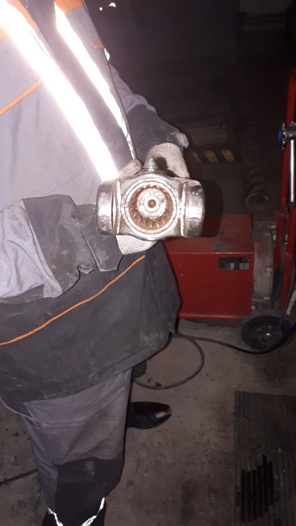

Сообщение Stanislav-L80 » 15 июн 2019, 00:39
Привет форумчане!!! Срочно срочно срочно....
Решил поменять уставшую крестовину на переднем кардане которая идёт к раздатке, снял кардан, снял крестовину и немного а..ел. Как видно на фото, нет заглушки там где шлицы должны шприцеваться., что делать ума не преложу., нужен совет как это исправить, где теперь брать эту блин заглушку????
