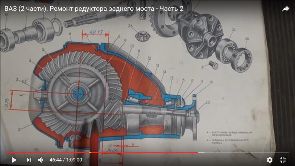

Примерно такие же размеры - как образец
andrei.mk75 писал(а):
nalim48 писал(а):andrei.mk75
. Главная пара была в хорошем состоянии-поэтому главная проблема в подшипниках и регулировке.
Мастер которые мне делал специализируется на грузовиках и зазор выставил на глаз, сказав что нечего там регулировать)
Привет.
Криворукий мастер в этом севвисе.
В поисковике забей ремонт и регулировка планетарного редуктора- почитай видео посмотри.
Без инструмента и размеров на хвостовике и планетарке - правильно и хорошо не сделать.
