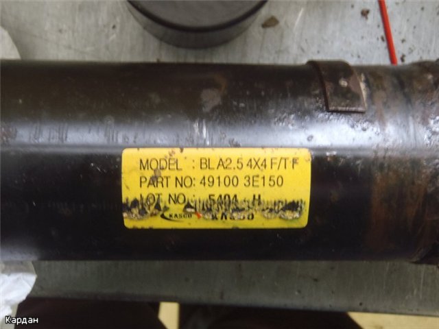

Помогите новичку. Нужны данные хрестовины для пер.кардана
Сообщение Andrew1975 » 16 июл 2011, 18:43
Помогите пожалуста!!!!!!!!!!!!!!!!! Данные и размеры хрестовины для КИА СОРЕНТО 2007 2.5 для кардана переднего привода. :!: :!:

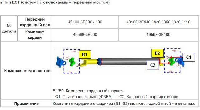

Сообщение марат » 16 июл 2011, 19:38
8) Посмотри номер на кардане свой ! и сразу в таблицу ивсё поимешь :P
Добавлено через 6 минут 29 секунд:
Re: Помогите новичку. Нужны данные хрестовины для пер.кардана
Смотри номер потаблице :P
таблица смотри номер
наклеика
Сообщение Andrew1975 » 16 июл 2011, 19:54
А по ВИН коду как определить?
Добавлено через 16 часов 22 минуты 43 секунды:
Re: Передний карданный вал и крестовины
Есть только надпись модель лот, а номеров нет!!!!!!!!!!!!! Что делать? Крестовины одинаковые на кардане или нет? Мне нужна та что идет к роздатке. От каких других маши она подойтед?????
Сообщение runner_Perm » 17 июл 2011, 12:50
Andrew1975 писал(а):От каких других маши она подойтед?????
Вместо того, что бы истерить. VIN давно бы написал.
runner_Perm
Сообщения: 3425
Откуда: Пермь
Благодарил (а): 76 раз.
Поблагодарили: 91 раз.
Имя: Стас
Сообщение Andrew1975 » 17 июл 2011, 13:09
ВИН KNEJC524575737663
Andrew1975
Сообщения: 3
Зарегистрирован: 16 июл 2011, 18:35
Откуда: UKRAINE
Имя: andrew
Сообщение runner_Perm » 17 июл 2011, 13:29
По VIN кардан 491003E420
смотрим картинку тремя постами выше и видим что крестовина нужна 49598-3E100. Крестовины на кардане одинаковые и впереди и сзади.
Размер крестовин поищи поиском, на форуме где то выкладывали.
