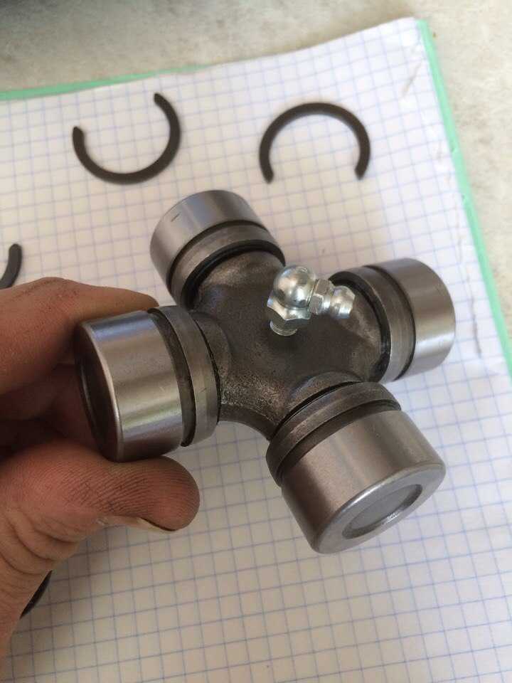

Купил GMB GUK-14, интересное расположение тавотницы.
Изображение.
Сильно геморно шприцевать?

Сообщение papiruso » 04 июн 2018, 10:19
у меня старым стандартным советским шприцем не получилось. головка шприца не подлезала. слишком толстая. нужен удлинитель

Сообщение runner_Perm » 05 июн 2018, 07:34
safokoi писал(а):Сильно геморно шприцевать?
Я на этой же странице вверху выкладывал ссылки на фотографии. Ну насколько ленивым надо быть, что бы даже одну страницу не прочитать?
Добавлено через 1 минуту 28 секунд:
dimka19870 писал(а):посоветовал заказать 20282585 AMIWA
А вот на этой, судя по фотографиям, масленка как на родной крестовине. Нормально получится подобраться стандартным наконечником.

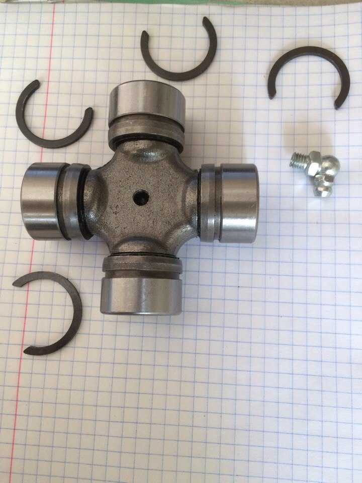

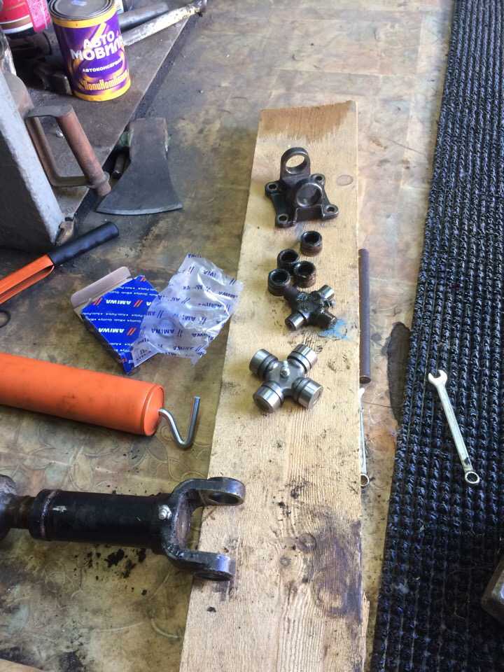

Ну думаю странно как то. Поехал на СТО попросил прошприцевать кардан от и до. Выехал со станции СТО и брякающий звук пропал. Ну всё ясно думаю.
Какая то крестовина отъездила своё. Заехал на эстакаду и нашел убитую крестовину переднего кардана. Приехал домой и заказал крестовину 20282585 AMIWA (559р.)

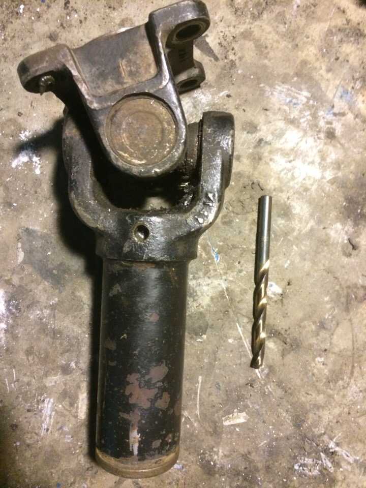

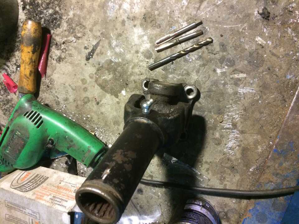

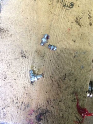

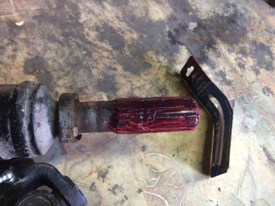

В итоге на кардане отсутствовала тавотница шлицевой (резьба сорвана была) и немного люфтящая крестовина GMB (у которой тавотница расположена неудобно).
Разобрал шлицевую, почистил её и смазал, нарезал новую резьбу под тавотницу 8 мм. Зменил старую крестовину на мою, заранее купленную AMIWA.
Всё собрал поставил и прошприцевал. В итоге, офигенный оригинальный кардан Hyundai/Kia 49100-3E110 всего за 5000р.

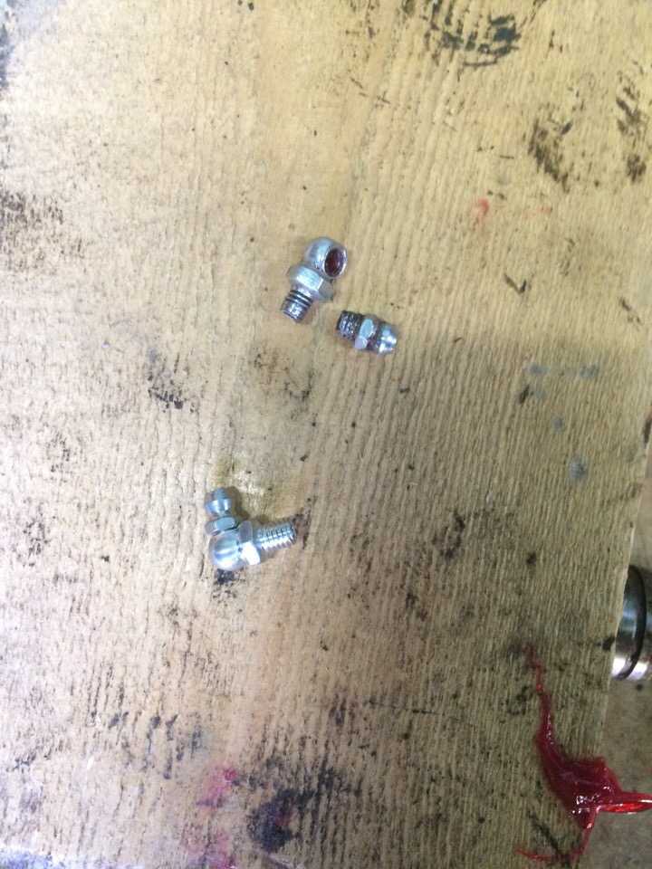

На заметку, при шприцевании крестовины AMIWA, когда снимал шприц с тавотницы, то она сломалась. Пришлось менять на другую, благо удобно.

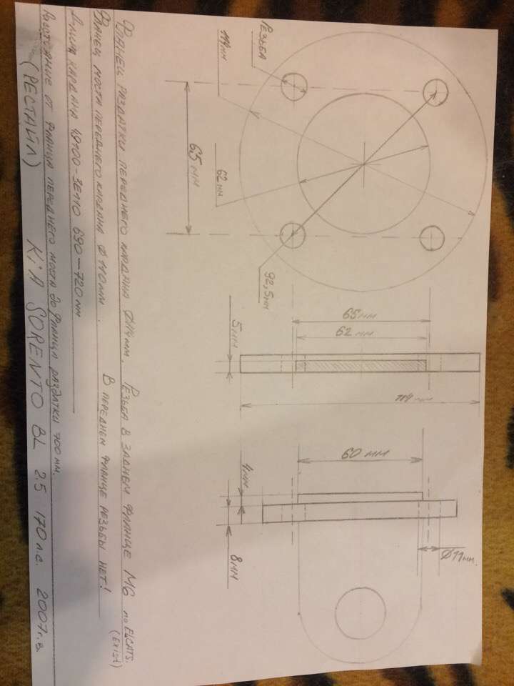

Есть идея перейти на кардан от УАЗа, он мощнее нашего сорентовского. Снял размеры фланцев. Теперь надо сделать переходные пластины под кардан от УАЗа и выбрать УАЗовский кардан.
Накидаю фоток, комментируйте.

Разобравшаяся тавотница из крестовины AMIWA и новая тавотница
Заменил крестовину на новую, страя щелкала, на фото видно, что одна чашка была сухая
Почищенная и смазанная шлицевая, смазка RUBIN
Рассверлил на 7мм, и прошелся мечиком до 8мм резьбы. Установил новую тавотницу.
Отсутствующая тавотница
Размеры фланцев

Сообщение Афонька » 13 июн 2018, 06:15
dimka19870 писал(а):Есть идея перейти на кардан от УАЗа
Вот этого делать не стоит, имхо.
Обзвоните 5-6 контор которые занимаются восстановлением и спросите их о качестве уазовских карданов. Будете приятно удивлены.
Там вроде бы есть какой то вариант (сейчас не помню) который хоть как то не хромает, но в целом всё не шибко хорошо.
Это я поделился с вами своим опытом. Когда я искал себе передний кардан - мыслей у меня было так же много как сейчас и у вас.
Но итог был один: оригинальный кардан и не жалею.
