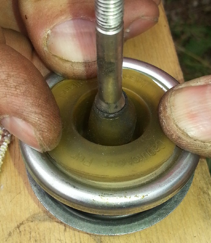

Представленный и малораспространенный метод описанный на этом сайте на базе масло съемных колпачков - шляпа. Долго не продержался.
На штоке есть проточка, которая либо подклинивает шток либо вырывает все нахрен. Герметичности нет.
Мой метод. Силиконовая детская соска 6+
После сборки все играет как надо.

Берем латексную соску 6+ в любой аптекеашанеоби, центр прожариваем гвоздем в пол диаметра. Так исключим порывы, возможные если обрезание делать ножничками.
Все разобрано.
Берем шток.
Вставляем пружину
Вставляем в шток конусный стакан с отверстием.
В шток просовываем соску.
Выкручиваем соску как на фото. Шляпа соске четко ложится по диаметру шляпы конуса + как бонус толщина латекса больше раза в 3, читай уплотнитель.
Вставляем все это дело в корпус, предварительно хотябы протерев поверхности от грязи.
Закрываем крышкой, завальцовываем.
Трахтибидохсборка к турбине.
Готово.

JekaCeed писал(а):Шляпа соске четко ложится по диаметру шляпы конуса
Как закреплял эту шляпу на конусе(я правильно понял что это неметаллическая деталь к которой была прикреплена мембрана).

Отвечу по закреплению Соска встала между корпусом и конусом и является в т.ч. прокладкой. Думаю на фото это ясно видно если разбирали.

Попробовал сделать все по приведенной методе.
Соску взял авент, прожигал ее минут 20 - гвоздь нагрелся, аж прозрачный стал почти, а латекс не прожигается :evil:.
Кое как справился, собрал - не работает.
Кончик соски не фиксируется в пазу штока, скользит и шток, соответственно не тягает...
Пытался чем-то закрепить, пока не получилось.
Переделал на колпачки.
Кстати корпус актуатора сделал разборным, так что будут свободные выходные буду ковырять снова.
