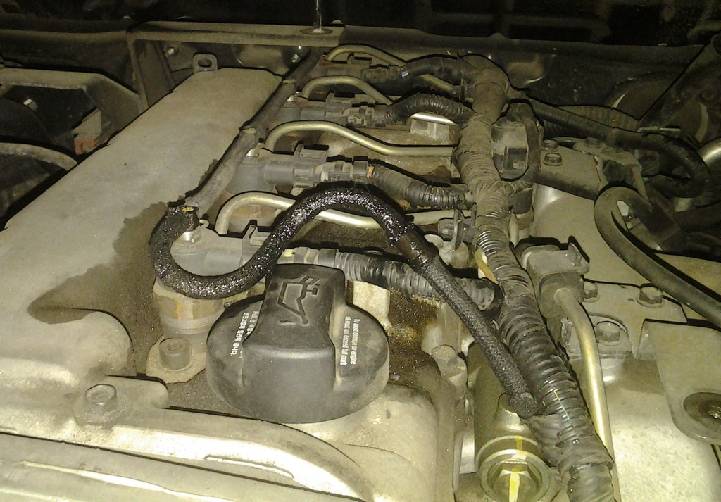

Доброго времени суток! Есть проблема - недавно обнаружил,что потек шланг в обратки, точнее та его часть, которая идет от ближней к вентилятору форсунки в сторону тройника и рампы. В солярке участок от форсунки до ближайшего сочленения...струей не льет, но мокрые пятна есть. Вопрос - можно ли с такой проблемой съездить по трассе км так 500 ( может изолентой пока замотать), а потом уже его ремонтировать и обязательно ли менять комплектом все шланги( в том числе и между форсунками, как это предлагает exist) или можно вырезать и заменить только этот участок? Заранее спасибо!

Такой кусочек? Поменяй от греха подальше.

Так отдельно он не продается - только в сборе...я так понимаю,что на СТО смогут его вырезать и чем-то заменить?
На сегодняшний день важнее узнать - можно ли в таком состоянии сделать марш-бросок на 500км? не стану ли я колом на трассе?

So-ny писал(а):На сегодняшний день важнее узнать
Если начал мокреть, то также может образоваться и течь, а вот когда, это вопрос?

So-ny писал(а):можно ли с такой проблемой съездить по трассе км так 500
Когда рванёт- дело не предсказуемое :crazy: Решать самому :Yahoo!:

Я заменил на российский аналог. Стоит копейки. Пол года держит отлично

Если по трассе придется ехать, проверь форсунки на слив. Не думаю что шланг сам по себе стал течь.

Проехал 500 км...Ничего не произошло, даже меньше стал сопливить. Но все равно буду менять шланг. Всем спасибо за советы!!!

Начал подтекать шланг обратки на стыке с соединительной муфтой. Каким шлангом его можно заменить, а то оригинал продаётся по не очень гуманной цене. Спасибо.

Мы использовали прозрачный шланг от жидкостного уровня. Перед тем как натягивать его следует немного разогреть. И видно, что происходит с топливом,, и шланг сделан из химии которую не разьедает солярой.Это для топливопроводов от фильтра и т.д.. А вот на формы можно попробовать прозрачные шланги от системы для переливания крови.

YANЧто за шланг такой? Я бы завтра купил. Форсуночные нормальные.
Ещё вопрос. Шланг крепится в пластиковый крепёж. Он у меня поломан. Где его купить? Или может номер кто скажет. В каталогах не разглядел его.

SD Alone писал(а):Что за шланг такой? Я бы завтра купил
В строительном магазине. Называется"водяной или""гидро"-уровень .

я покупал обычные масло бензостойкие шланги на авторынке. один в один как штатные. стоит 20 рублей полметра. по диаметру выбор любой.
