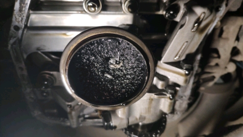

Итак, причина того, что давление не поднималось выше 2атм. Забитый маслоприемник.

ВЕЛ
Сам виноват, колечки под форсунками не менял ни разу.
Но, 30тык назад, когда менял цепи, заборник был девственно чист.

Re: Пропало давление масла!
Сообщение kater61 » 14 сен 2020, 14:59
[user]Vl@dK[/user] писал(а):колечки под форсунками не менял ни разу.
Кроме колечек, похоже сыграло и качество масла. Возможно колечки и не причём.
Сообщение Vl@dK » 14 сен 2020, 15:19
kater61 писал(а):Кроме колечек, похоже сыграло и качество масла.
На этом масле езжу последние 100 тык.
После очистки заборника и подтяжки пружины редукционного клапана, на холодную давит больше 6-ти очков.

Сообщение kater61 » 15 сен 2020, 09:46
[user]Vl@dK[/user] писал(а):На этом масле езжу последние 100 тык.
Название масла не гарантирует от подделки, а такое закоксование, даёт повод это предположить.
Сообщение alexsin » 15 сен 2020, 11:33
kater61
Верно говоришь.
От колечек кокс как мелкие камешки забивают сетку, было у меня примерно четверть сетки забито, когда менял колечки и решил картер снять посмотреть, а это ну прямо и не знаю как сказать что!
Сообщение alexsin » 03 окт 2021, 23:42
sobsa
Поддон скидывать. Сетка забита напрочь
