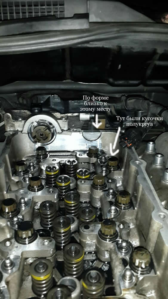

Всем здравствуйте. Пришла мне крышка (в смысле клапанная на машину :D ) собираюсь менять. Вот сегодня осматривал внимательно двигатель со стороны салона и увидел течь масла ниже клапанной крышки. Не могу понять откуда там бсопливит. На схеме в голове нет сальников распредвалов, значит, я так понимаю их нет. нашел фотку в соседней ветке download/file.php?id=33861&mode=view вот течет слева с обратной стороны, там еще какая-то сеточка что-ли. Подскажите че там менять надо? p.s. на клапанной крышке там тоже трещина, думаю может с крышки все-таки набежало, она выше как бы
Добавлено через 2 минуты 54 секунды:
На надписи на фото это не я писал, это из соседней ветки. Вот течь слева от надписи:" По форме близко к этому месту" Только со стороны салона.
Добавлено через 53 минуты 37 секунд:
Похоже это через вакуумный насос давит? Подскажите диаметр уплотнительного колечка, плиз?
