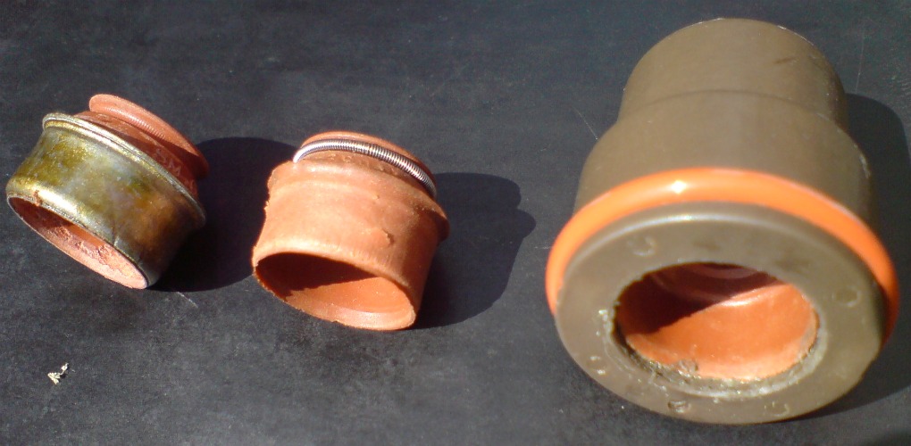

Внедрение двух волговских колпачков в актуатор -
Добавлено через 20 минут 8 секунд:
Re: Рестайл. Нет тяги при оборотах менее 2500 об, черный дым...
Высверлив заклепки и отсоединив тепловой экран работать будет гораздо удобней.Вклеивать колпачки ( использовал 88 клей) , я думаю надежнее . У герметика функции другие.
Колпачек в сборе - без металической втулки - вклеенный во втулку актуатора.

После ремонта актуатора 3 тысячи проехал, полёт нормальный. Флажёк не доходит до ограничителя на ХХ где-то 5 мм. Расход по трассе около 9 литров, хотя раньше в 8 с копейками укладывался на средней скорости 120 км/ч.

Я сегодня тоже закончил "колпачковый" путь. Последнее время начал замечать похожие симптомы. Для начала помыл ДМРВ, не помогло. Проверил заглушку ЕГР, поставленную год назад, прогорела, сделал новую. Проверка актуатора - и тут неполадка. Купил колкачки, ключ, герметик. Попробывал, но конструкция на герметике показалась хлипкой. Посадил колпачки на Поксипол, плюс еще металлическую шайбу. Сегодня все это поставил. Все работает, флажек ложится на ограничитель. Буду искать способ правильно отрегулировать. Позвонил в Климавто, говорят у них нет вакумометра. Есть в Бош сервисе, но они по выходным не работают. Проехал всего 5-6 км, но изменения чувствуются сразу.
