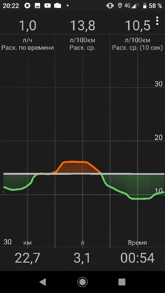

baron9212
У меня тоже нет бк, я пользуюсь программой incardocpro, работает через ELM2,это платная версия, но есть и бесплатная, там показывает реальный расход и ср и моментальный и кучу разных показателей,пару страниц назад я фото выкладывал с этой проги. Плюс видит все ошибки в памяти и в реальном времени. Я в большей степени расход мониторю. Там кстати и журнал поездок ведётся, можно отследить расход в течение месяца
Добавлено через 1 час 53 минуты 55 секунд:
Вот такой расход получился сейчас, пятничные
пробки, но не очень плотно, с педалью газа обходился аккуратно).
