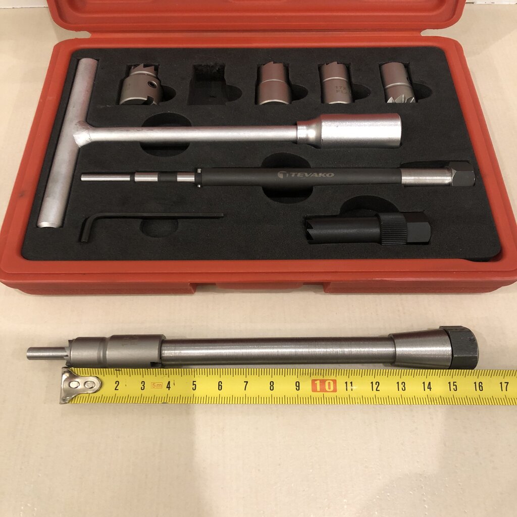

Готово, буду делать ревизию форсункам. И ключ динамометрический прикупил для этого дела.

И фрезу по моему рецепту приготовил :wink: , хорошо, центроваться идеально будет :Yahoo!:

Алексей, нужна ваша помощь.
Меня интересует такой вопрос - для фрезеровки колодцев для верхней центровки-используем конусную оправку.
Зачем все точат 5шт с разными размерами ?
Может подскажете с какими размерами нужно выточить конусную оправку для соренто

Камрады, всем привет! Спрошу совета, что такое может быть: сегодня снимал форсы первый раз, т.к. сапунило на все деньги из клапанной крышки. Решил, начну с форсунок и шайб медных. В общем, все прошло нормально, колодцы вычистил, пофрезеровал до блеска. Поставил новые шайбы, топливные трубки затянул от души, затянул болты крепления нужным моментом. Но теперь до запуска двигателя надо дольше маслать стартером, чем до ремонта. Я так разумею, что давление в рампе/форсах падает вне работы двигателя. Может быть такое?
