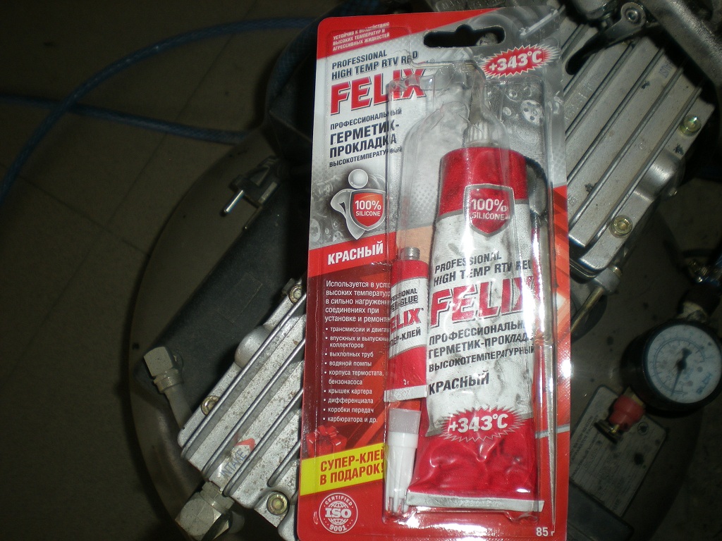

Снял балку и вот открытое пространство доступа к любой части двс.
Теперь приступаю к сборке двс.
Скажите ,кто нибудь пользовался таким герметиком.
Можно ли применить под крышки и под поддон ?

Сообщение Виктор 1980 » 05 май 2017, 13:47
мухтар писал(а):Можно ли применить под крышки и под поддон
Можно, только много не мажь.

Сообщение Олег5895483645 » 05 май 2017, 20:26
С герметиком отдельная тема , я крышку верхней цепи какие только не пробовал потеет и все.Пока вот это здесь не нашёл оставил Лёха Юрич с форума Сорентоводов, было принято решение использовать Permatex 599BR формирователь прокладок "Ультра Грэй" серый. Купи тюбик

Сообщение Лёха Юрич » 05 май 2017, 22:27
серый перматекс идет в оригинале , мы пользуем только его.
НО , уже пару раз попадались подделки , которые не сохли всю ночь !
как распознать - понятия не имею , но теперь всегда прежде чем мазать , выдавливаем полоску герметика ( заблаговременно) и следим как она застывает.
