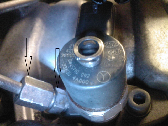

sem писал(а):попробуй ослабить , а потом подтянуть гайку подачи топлива к форсунке. и проверь затянуто ли то место куда прикручивается эта гайка с трубкой подачи топлива.
Хорошо, я попробую. Но ведь до ремонта такого не было, а на старых форсунках я эти места не крутил.

Сообщение sem » 20 мар 2012, 14:48
masterx писал(а):Пробовал протягивать крепления форсунок и трубки подачи - всё затянуто. На шланги обратки не похоже, т.к. форсунки сверху сухие и чистые.
Добавлено через 8 минут 30 секунд:
где стрелочки

Re: Появилось масло в месте крепления форсунки
Сообщение sem » 20 мар 2012, 15:04
masterx писал(а):а на старых форсунках я эти места не крутил
masterx писал(а):смотрю опять - лужи под двумя новыми форсунками.
Добавлено через 59 секунд:
на новых течет, на них и проверь
