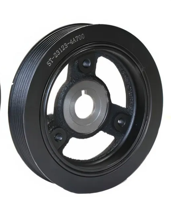

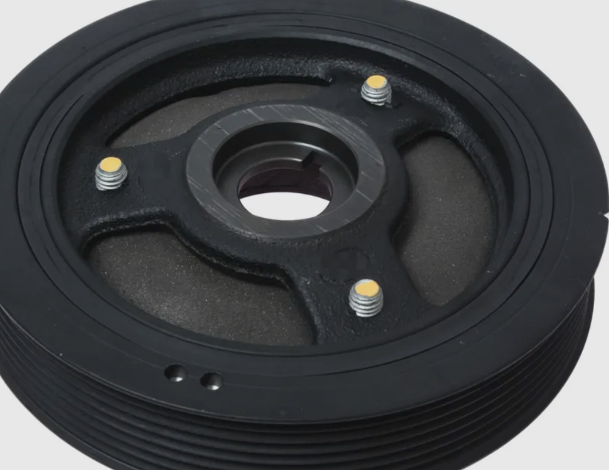

Re: Дизель 2,5 демпфер крутильных колебаний шкива
Сообщение soric 2020 » 12 июн 2022, 09:07
Добрый день. Помогите советом. Можно ли заменить шкиф на двигател 2002 на шкиф от двигателя 2005 года. На старом есть только центральное отверстие, а на новом кроме центрального еще 3 болта, которые крепят демпфер.
Сообщение ВЕЛ » 12 июн 2022, 11:01
soric 2020 писал(а):а на новом кроме центрального еще 3 болта, которые крепят демпфер.
Три болта крепят не пойми что...
Я так и не понял функциональное назначение вот той шняги из
пластика, трёх втулочек (это чтобы не раздавить пластик), трёх
болтиков и типа сплена...
Демпфер, для понимания, залит между внутренним корпусом,
крепящимся к коленвалу, и наружным диском, с ручейковыми
канавками, под ремень навесных агрегатов.
Сообщение Alex K » 3 минуты назад
А зачем менять шкив сверху, когда он внизу мотора?
Шкивы одинаковые, "вставка" - пластинка тонкого пластика
