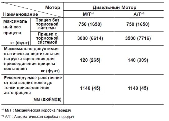

Сообщение Gnomus » 13 апр 2021, 10:09
из мануала

Сообщение Talik » 13 апр 2021, 11:11
Gnomus писал(а):из мануала
ни хуха :shock:
ну раз в мануале есть, наверное смело можно... оч удивлен...
