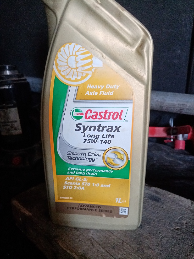

Ничего такого нет , в горку не большую заднее колесо аж дым пошел , а передок молчит . Включаю пониженую и даже не нажимая на газ авто заезжает на верх ( три раза попробовал ) . Масло в раздатке залито кастрол , есп и выключал и включал , вот и думаю может датчик карданов сигнал не подает

Сообщение kater61 » 24 июн 2020, 13:01
КСИ писал(а):Включаю пониженую и даже не нажимая на газ авто заезжает на верх
На пониженной датчики карданов на участвуют в управлении передним приводом, на катушку магнита сразу подаётся повышенное напряжение и происходит полное включение фрикционов. Если на пониженной передок гребёт, смотреть датчики, разъёмы, проводку, предохранитель.
Добавлено через 6 минут 35 секунд:
Влад-71 писал(а): Масло в раздатке залито кастрол
Кастрол какой? Для работы фрикционов, рекомендуется только АТФ.

Re: Переборка раздатки TOD. Есть вопросы.

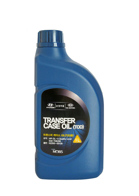

Сообщение Alibek » 24 июн 2020, 13:32
не совсем ATF
Сообщение Влад-71 » 24 июн 2020, 13:47
kater61 писал(а):Кастрол какой?
Такой
