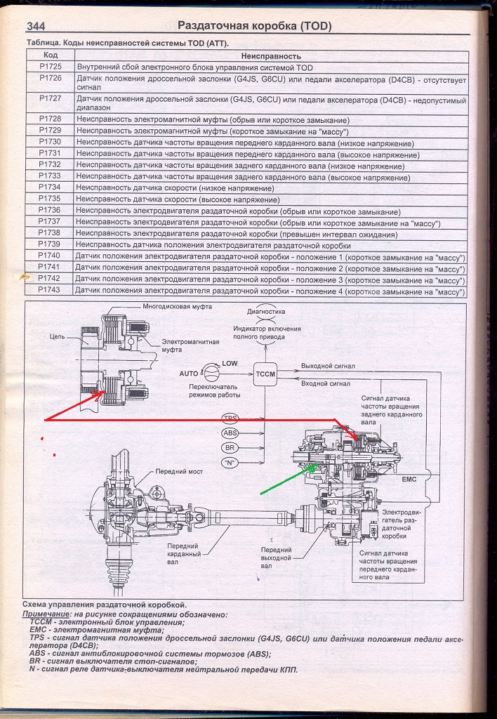

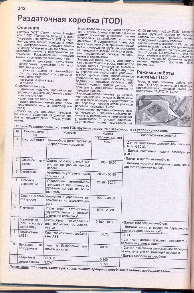

Сообщение мухтар » 19 июл 2016, 13:23
SDT-lmu писал(а):Может тормозных колодок?
Шел на подъем. тормоза зачем.
Межосевого дифа у нас как я понял нет.
При включений LOW включается пониженная и электромагнит сжимает диски муфты. Управление муфты ТОД блокируется. Т.е. постоянно 50х50
Может эти диски и горят.
