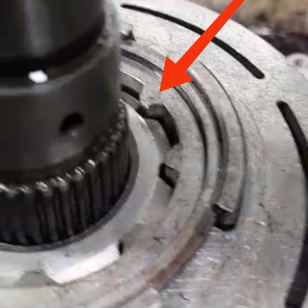

При разборке раздатки выявили следующие проблемные места:
На электромагнитной муфте видны следы износа

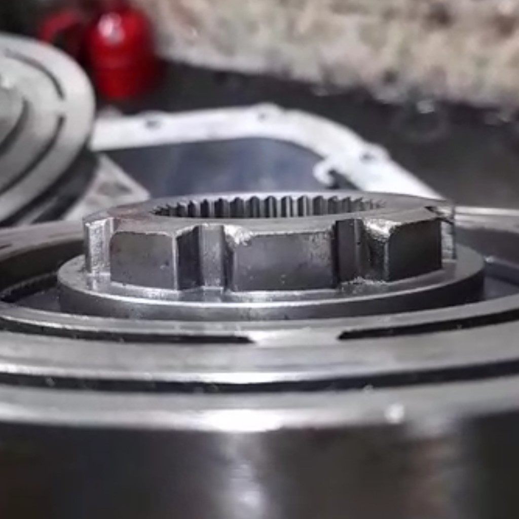

На шестерне которая входит в зацепление с муфтой тоже были слизаны зубья, её перевернули, это можно делать без проблем
На этой шестерне тоже были следы износа, её поменяли

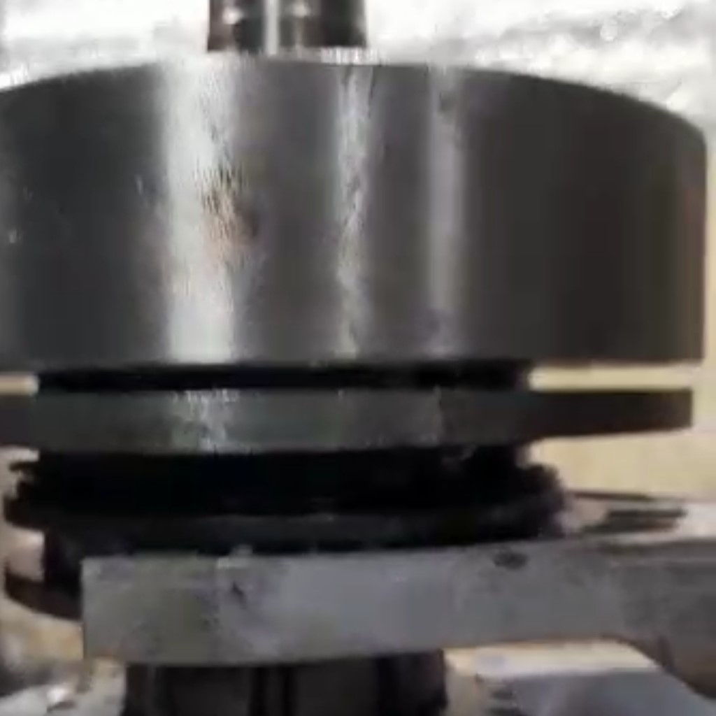

Вот такой зазор при провороте червячного механизма в положение 4H
Цепь не растянута.

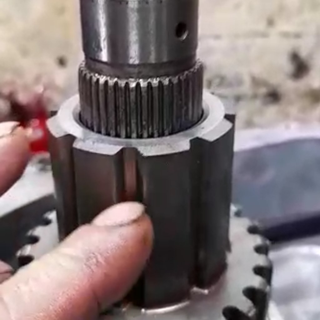

Вот этот зазор между муфтой и ответной шестерней меня смущает при крайнем верхнем положении вилки 4H. Или так и должно быть и магнит при подачи напряжения ее должен притягивать? Или вилка должна шестерню до конца прижимать? Кстати при подачи 12В на магнит шестерня притягивается и хрен ее оторвешь! А если уменьшить напряжение допустим до 8В то как раз и происходит ситуация когда шестерни не плотно прижимаются друг к другу и можно их раздвинуть применив силу рук.
Вот думаю может ли из-за недостаточного напряжения на входе быть срыв шестерен при нагрузке? И где это проверить? На моторчике выбора режимов который?
