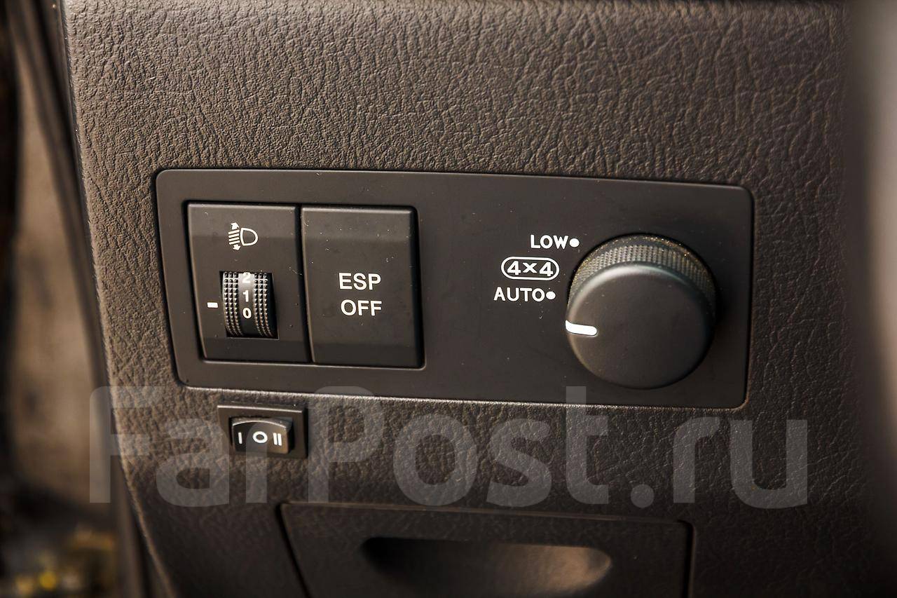

Сообщение Sevast » 20 янв 2018, 01:30
Скорее всего дело таки в раздатке, для того чтобы понять какой вид раздатки у тебя в авто, напиши - сколько положений у "крутилки" выбора режимов трансмиссии в твоём авто. ТОD - 2 положения (авто и LOW) или Part time - 3 положения (2х4, 4х4 и LO).
Судя по симптомам, думаю что у тебя TOD!
В общем, проверь опиши подробнее всё, в том числе симптомы. Посмотри в каком положении находится "крутилка" раздатки. Не стесняйся, народ у нас отзывчивый и есть "секаторы")))), в смысле разбирающиеся, поможем!
Вот фото парт тайм крутилки Изображение
Добавлено через 19 минут 58 секунд:
https://static.baza.farpost.ru/v/1413130414803_default
это TOD

Сообщение Vladimir28 » 20 янв 2018, 08:31
Sevast писал(а):Скорее всего дело таки в раздатке, для того чтобы понять какой вид раздатки у тебя в авто, напиши - сколько положений у "крутилки" выбора режимов трансмиссии в твоём авто. ТОD - 2 положения (авто и LOW) или Part time - 3 положения (2х4, 4х4 и LO).
это TOD
Всё также как у Вас на фото кроме кнопки ЕСП... Положения на панели отражаются нормально, да и по езде ощущается включилось или нет.

Сообщение Sevast » 20 янв 2018, 10:15
ну, значит у тебя - Part time! В профиле замени, что бы не путать помощников!
