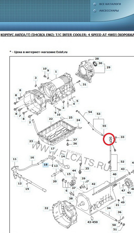

- фишка/мама стоит на коробке и уходит во внутрь, перерастая в шлейф который раскидан по клапанам/соленоидам.
У меня проблема была именно в ней. На Экзисте стоит это удовольствие от 7-14 тыс рублей (шлейф с фишкой). Номер 45896-H1070
Проблема в том, что она стоит почти на самом верху и лечить ее можно только полным снятием - по другому не подлезешь.
Мне местные кулибины сняли поддон, вытащили шлейф и перепаяли там все за полдня и 2500 р. Пока работает

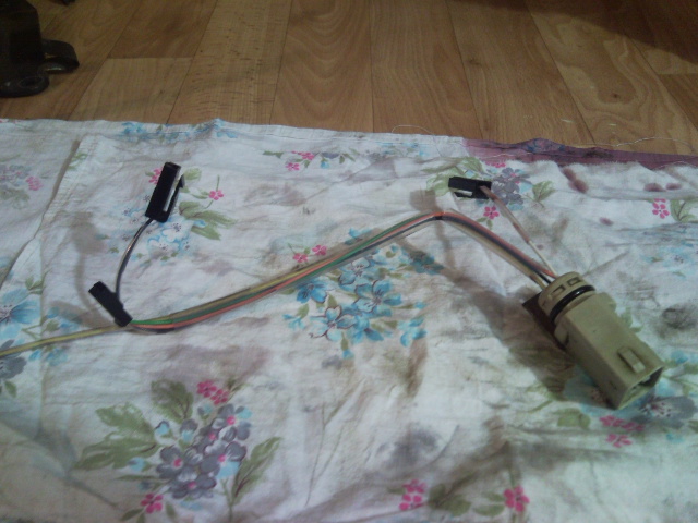

Доброго дня форумчане. Отпишусь о проделанной работе.
замена форсунок- ушли ВСЕ проблемы с двигателем.
С коробкой дела идут похуже. По совету Sime шевелил, снимал жгуты и разъемы, идущие на коробку-раздатку. Сразу оговорюсь, что конкакты не сгнившие, не окисленные, на вид как новые. (машина северная, соли и химии еще не видела). Далее по совету Колпакоffа я снял коробку, с целью исследовать всю проводку, приходящую- исходящую с коробки. Снял предполагаемого виновника
шлейф с фишкой
но все провода, контакты, разъемы целы. Причина не в нем. Буду дальше искать причину, по возможности отписываться.
