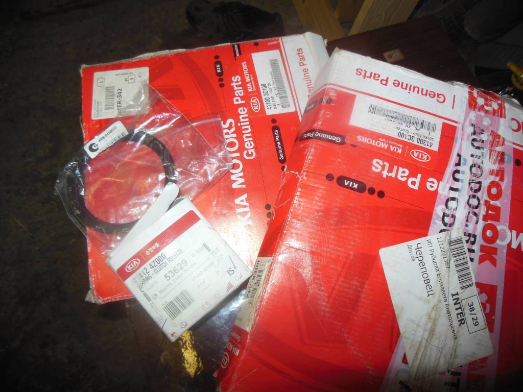

Я купил саксы. И корзину, диск и выжимной. Плюс сальник и подшипник (см. выше посты). Менял не я. У знакомого в сервисе. Поменяли на подъемнике за 4 часа (быстро!!!). Машинку не узнать. Привыкаю к педали сцепления, она стала необычно мягкая.
