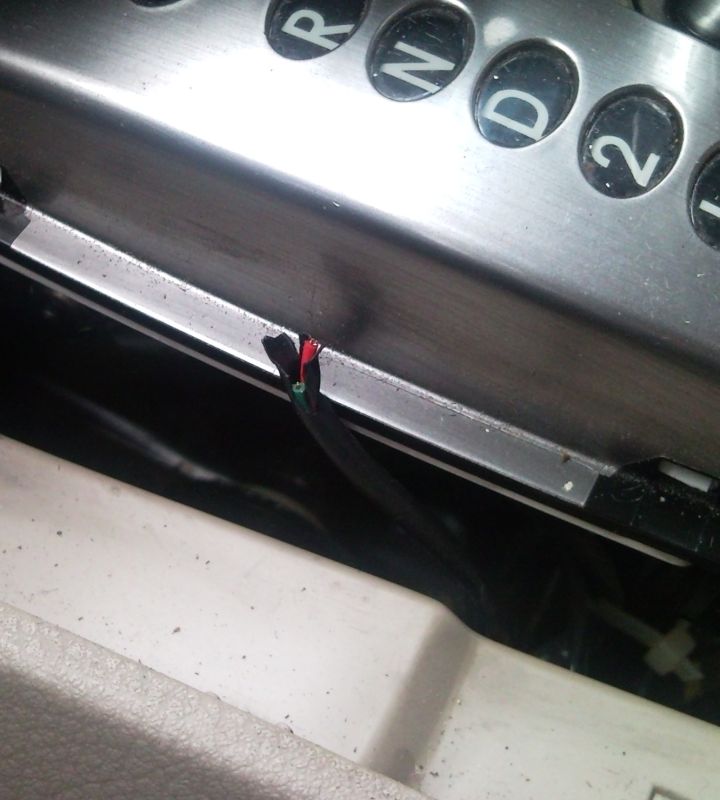

Ну, собсна, решение было очевидным. В морозы проводка просто лопнула.
Немного удлинил провод. Работает.

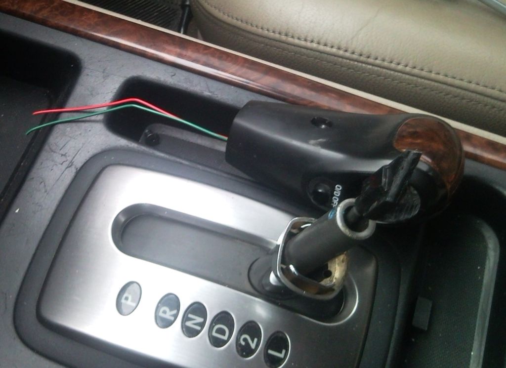

открутил 2 болта, снял "наболдажник" селектора, а он вышел вместе с проводами! :shock: :D
зы: будешь снимать ручку, придерживай кнопку. она на пружине - я ее потом из-под сиденья доставал. :D

Кстати! Длина провода не так чтобы сильно разбежишься!
Перед съемом наболдашника, лучше снять фишку,
куда провода подходят под селектором, тогда проще будет.
Причем, расстегнуть фишку из-за труднодоступности мне не удалось, но!
Сама фишка закреплена на металлическом "язычке", с которого легко снимается.
