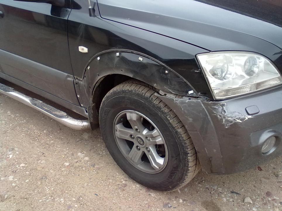

:D Да я штрафы не успеваю платить за скорость :crazy: Хорошо хоть "балов" нет!! ПраваБ забрали за два месяца :o А кто пере до мной медленно едет--------воще с дороги спихтваю :lol: Могу фотой доказать!! Но коробка все равно "тупая"!! "Долгий" момент переключения с.. на.. И если "тапку в пол", долго думает пока "рванет"!! В связи с этим, в городе при "давке" быстренько перестроиться, влезть...... Сложно!!! PS. прошу прощения, пофлудил немного. Но с другой стороны :pardon:
От Пежо 307!! мало че осталось. В левую сторону зада получила. Колесо так зажало, аж не крутилось!! А пусть по стоит, не мешается на дороге!!!!!
