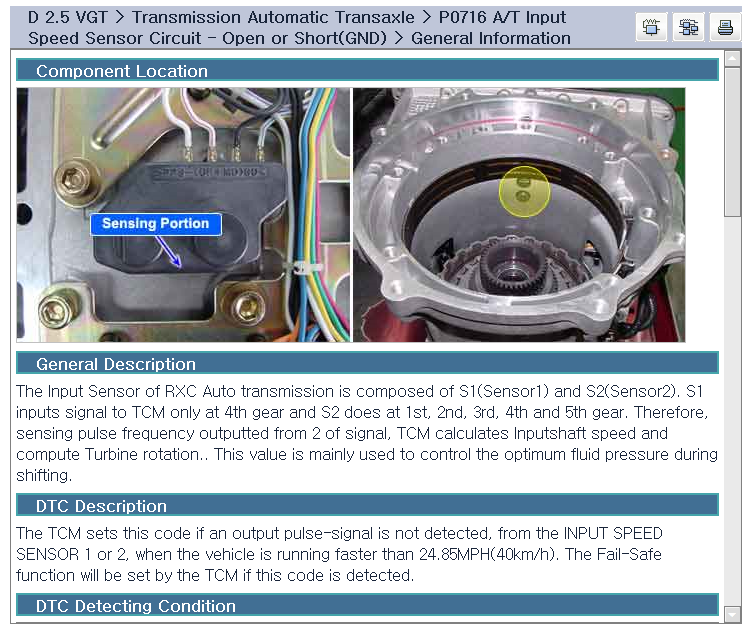

Дмитрий KIA Смоленск писал(а):где он стоит этот датчик и какой у него каталожный номер?
гидроплиту надо снимать как я понял. Вот эта коробочка черная на фотке слева и есть датчик... там точнее 2 датчика.. скорости входного и выходного вала.
кода не нашел... может при вскрытии на нём что-то будет написано, можно будет нагуглить )
Датчик есть всборе с платой
46212-4C020
http://1.bp.blogspot.com/-Aza9-L_fvCQ/U ... -4C020.JPG
вот тут посмотри
http://www.starexclub.ru/forum/viewtopi ... 1&p=145194
