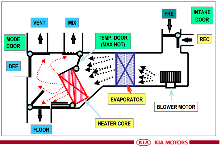

Михаил-Andover писал(а):как термостат влияет на дубак от кондиционера?
подмешивание горячего воздуха печки от циркуляции ОЖ в малом круге при утечки в термостате

Gubkin писал(а):подмешивание горячего воздуха печки от циркуляции ОЖ в малом круге
В этом случае состояние термостата фиолетово - закис он в открытом, положении, закрытом....не влияет.
Заслонки в печке тоже неисправны?
Что-то свалено все в кучу, Макс прав, что виска, что электровент - если все исправно, все должно работать.
