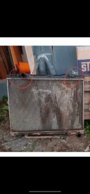

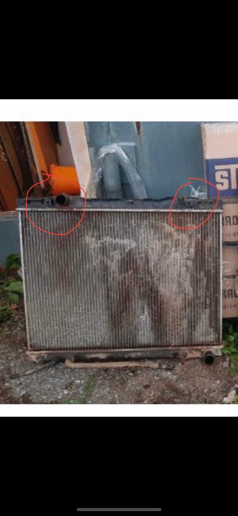

Сообщение mudy » 10 июл 2022, 11:23
Вот на фото отметили каких креплений нет на новых радиаторах или эти крепления не обязательно вкручивать?
mudy
Сообщения: 21
Зарегистрирован: 17 июл 2014, 17:41
Откуда: Крым
Re: Основной радиатор (ДВС)
Сообщение DiCh » 10 июл 2022, 13:35
Кто-то, что-то недопонимает. На машине указанной у вас в профиле, интеркуллер стоит под радиатором и крепится на металлическую раму. К ней же крепится основной радиатор. Насколько я помню, в точках указанных на фото, ничего не крепится.
DiCh
Сообщения: 1461
Поблагодарили: 296 раз.
Сообщение mudy » 10 июл 2022, 16:42
Теперь говорит, что в этих точках крепится корпус вентилятора… может кто-то знает радиатор в котором есть такие крепления?

Сообщение Миша Ч » 14 июл 2022, 09:45
У меня 2007 г.в. рест, лузар 3 года ходит встал норм, все есть, все крепления. там наверное крепится диффузор, если интересно могу сфоткать свой
